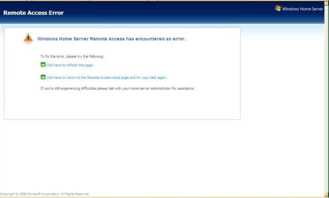

Ich verzweifel hier nich, sobald ich die default.aspx verändere kommt das Bild
- BildServer.JPG (18.74 KiB) 3605 mal betrachtet

wo hast du das eingefügt? und vorallem was

Ich hab in die Default.aspx unter den ganzen anderen sachen Eingefügt: <tr><td><a href="https://XXXXXXXX.homeserver.com:8080/12 ... =100">Mein Stream</a></td></tr>
das ist die Adresse der lokalen Webseite des Javastreams

Ich hab mir jetzt Microsoft visual web Developer runtergeladen und damit die default.aspx editiert, ich hab jetzt zumindest einen Link auf der Seite. aber leider funftioniert der nicht. aler ich versuche es weiter.

Wo hast du das ans Ende gepackt? Nach </asp:Content> darf nichts mehr kommen!
Versuche es mal in Zeile 239, dann müsste es so aussehen:
</tr>
<tr><td><a href="https://guenther.homeserver.com:8080/12 ... =100">Mein Stream</a></td></tr>
</table>
</td>
</tr>
</table>
</asp:Content>
Die URL sieht mir ein bisschen komisch aus... kannst du diese im Browser direkt aufrufen? Die Angabe des Localhosts (127.0.0.1) ist da richtig?
So ich springe jetzt ins Bett, anwort dann erst wieder morgen.
Gruß Daniel
EDIT:
was mir gerade noch einfällt... Port 8080 ist in deiner Firewall und Router nach außen freigegeben? Sonst läuft da nix

so jetzt läufts, es lag am port, ich danke dir.
