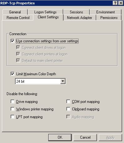

nun funktioniert es. Und zwar mit Terminal Services Configuration.
Unter Connections / RDP-tcp / Properties / Client Settings das Haekchen
bei audio mapping entfernen. Das ist default disabled (haekchen an).
So werkelt es prima. Was noch hilfreich waere, die Animation im MP (add-in)
abschaltbar zu machen. Manchmal stoert das ein wenig.

hmm da kann ich bei mir nix auswählen, es ist deaktiviert
komisch komisch

Bei mir ist das Hintergrund-graue wirklich schwarz und ich konnte es abwaehlen.
Liegt es vielleicht daran das ich die englsiche Version mit PP2 habe???

mhh, dann weiss ich es auch nicht. Vielleicht ist Martin derjenige der uns da auf den Sprung helfen kann!?
Re: WHS Webradio
Also ich kann das Audio Mapping bei mir am Server auch abwählen (PP1 Deutsch).
Hast du alle Windows-Updates drauf?

hmm ist das vielleicht weg, weil ich das bei mir in den Policies umgestellt habe? sind ja 2 verschiedene Wege?
ich teste mal...
Gruß Daniel
ich teste mal...
Gruß Daniel

Re: WHS Webradio
Policies habe ich nicht angelangt.
Die sind auf default.
