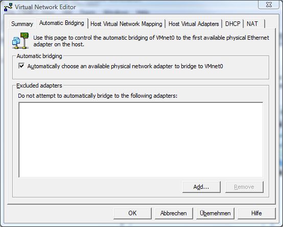

Klar kann man bei Workstation 6.5 den gebrückten Netzwerkadapter wählen!
Du musst dazu nur das "Automatic bridging" ausschalten und dann den passenden Adapter wählen (im ersten Tab).
Alternativ kannst du die nicht zu verwendenden Adapter ausschließen:

danke, aber bei mir ist zwar der Hacken gesetzt aber ausgegraut. Was könnte da die Ursache sein ? Ich hab anfangs auch mal mit Virtual Box und Virtual PC experimentiert und diese aber wieder deinstalliert. Kann es vielleicht sein, das sich dadurch der Fehler ergeben hat ?

Eventuell ist es ausgegraut weil du nur einen physikalischen Netzwerkadapter im System hast?
Und funktionieren sollte es beim Einstellen der Netzwerkverbindung auf bridged.

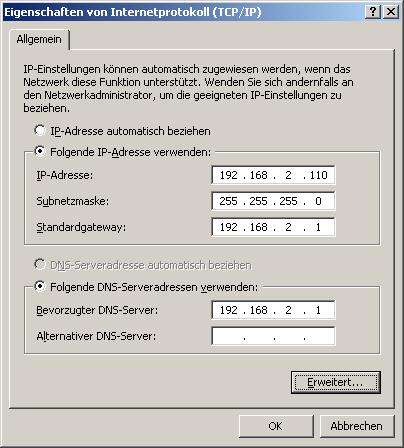

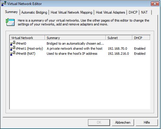

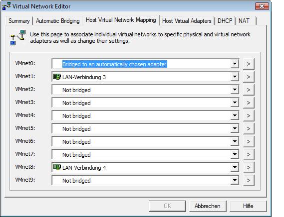

ist klar, ich hab ja nur eine Netzwerkkarte im Rechner.
ich leg mal 3 Screenshots ab, vielleicht sieht ja wer meinen Fehler.
Ich kann in der VM die Server gegeneinander anpingen, komm aber nicht auf den Router oder den WHS usw.
Der Server 2003 ist ... 2.110 der WHS ... 2. 120.

ich hab den Fehler gefunden, die VMnet0 hat keinen Adaper selbst gewählt, bis zum letzten Update hat auch alles noch funktioniert. Ich hab jetzt die Netzwerkkarte manuell zugewiesen und jetzt klappt alles wieder.
