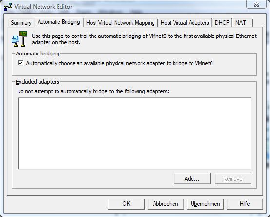

Klar kann man bei Workstation 6.5 den gebrückten Netzwerkadapter wählen!
Du musst dazu nur das "Automatic bridging" ausschalten und dann den passenden Adapter wählen (im ersten Tab).
Alternativ kannst du die nicht zu verwendenden Adapter ausschließen:

Eventuell ist es ausgegraut weil du nur einen physikalischen Netzwerkadapter im System hast?
Und funktionieren sollte es beim Einstellen der Netzwerkverbindung auf bridged.

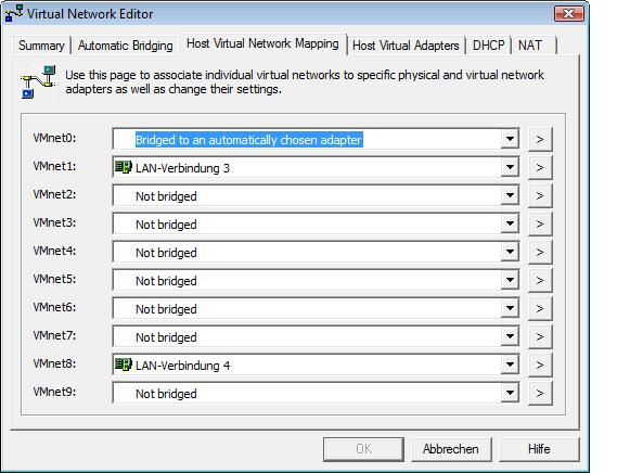

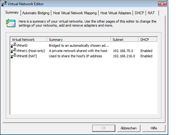

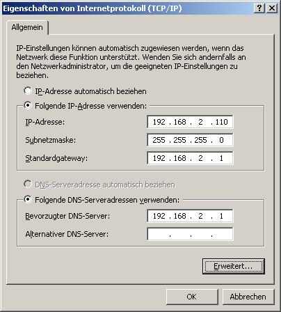

ich leg mal 3 Screenshots ab, vielleicht sieht ja wer meinen Fehler.
Ich kann in der VM die Server gegeneinander anpingen, komm aber nicht auf den Router oder den WHS usw.
Der Server 2003 ist ... 2.110 der WHS ... 2. 120.

Hast Du bei den VMs auch in den Eigenschaften den Netzwerkadapter auf VMnet0 (Bridged) stehen?

Ich hab die Einstellungen gestern am auf Custom und VWnet0 umgestellt, bin aber trotzdem zum gleichen ergebnis gekommen, dass ich die VM's untereinander anpingen kann, aber nicht auf andere Rechner im Netzwerk komme.

ich hab den Fehler gefunden, die VMnet0 hat keinen Adaper selbst gewählt, bis zum letzten Update hat auch alles noch funktioniert. Ich hab jetzt die Netzwerkkarte manuell zugewiesen und jetzt klappt alles wieder.
