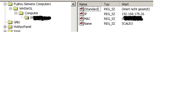

von InTimo
Hab´s selbst "behoben" .. die REG Daten vom Vistarechner in XP eingetragen und schon fluppt es .. aufwecken funzt damit ;)
Keine Ahnung, wieso er das nicht selber kann ..
Timo
Re: SCALEO WakeUp unter XP home SP3
Verfasst: 10. Mai 2009, 16:59
von Unreal22
hi
kannst du mal bitte sagen wie du das gemacht hast ?
Mit der reg datei.Weil bei mir findet er auch nix.
Verfasst: 11. Mai 2009, 12:45
von InTimo
Servus .. siehe Screen .. als Computer trägst Du die MAC des SCALEO ein ;)
Verfasst: 11. Mai 2009, 21:01
von Unreal22
alles klar funktioniert.Vielen Dank. :D
