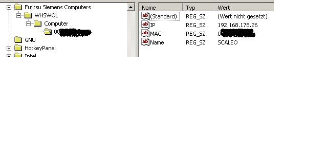

Hab´s selbst "behoben" .. die REG Daten vom Vistarechner in XP eingetragen und schon fluppt es .. aufwecken funzt damit ;)
Keine Ahnung, wieso er das nicht selber kann ..
Timo

kannst du mal bitte sagen wie du das gemacht hast ?
Mit der reg datei.Weil bei mir findet er auch nix.

Servus .. siehe Screen .. als Computer trägst Du die MAC des SCALEO ein ;)

alles klar funktioniert.Vielen Dank. :D
