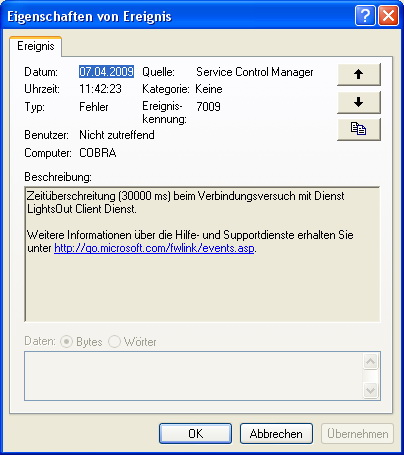

und in System vielleicht der Grund:
- Zeitüberschreitung (30000 ms) beim Verbindungsversuch mit Dienst LightsOut Client Dienst. (service Control Manager) error 7009

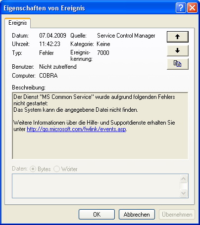

- Der Dienst "MS Common Service" wurde aufgrund folgenden Fehlers nicht gestartet: Das System kann die angegebene Datei nicht finden. (service control Manager) error 7000

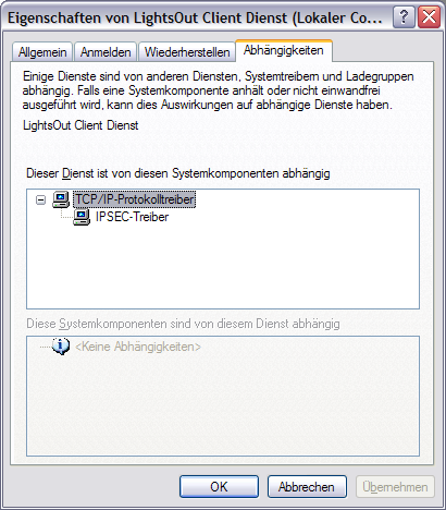

Tausch der Fehler im Eventlog immer noch auf?
Das Problem ist, dass der Dienst nicht beim Booten starten mag.
Er hängt vom TCP/IP-Treiber ab:
Fragt

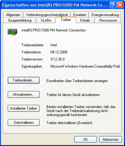

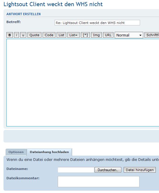

Martin, habe noch nicht gecheckt wie man hier Bilder im Antworttext mit einbinden kann (würde ich gerne lernen) aber ich habe in den EIgenschaften des Lightsout Service die selbe Ansicht wie dein Screenshot. Habe geschaut was ich für ein Treiber habe:
Intel PRO/1000 PM Network Control, Treiber datum: 31.10.2006 , Treiberversion: 9.6.31.0

Bilder hinzufügen: Einfach unten einen Pfad eingeben und dann auf Datei hinzufügen klicken.
Dann den Cursor im Text plazieren und auf "Im Beitrag anzeigen" klicken (das taucht erst nach dem Hochladen auf):

Habe nun mein TCP IP adapter auf neuste Version upgegraded

Was genau steht denn jetzt im Eventlog?

Im System log auf dem besagten Client steht:
und

Den "MS Common Service" kenne ich nicht. Wie lautet denn da die EXE?
Ist das vielleicht ein (gelöschter) Trojaner?
http://www.bleepingcomputer.com/startup ... 15835.html
Vielleicht den Dienst mal mit sc löschen:
sc delete "MS Common Service"
Re: Lightsout Client weckt den WHS nicht
Verfasst: 7. Apr 2009, 23:49
von Bavaria R
Ja, danke für den Hinweis, das war noch eine leere Hülle von einem weg geputzten Trojaner... mal sehen ob das irgend ein Einfluss gehabt hat. Da es nur ein Registry Eintrag auf eine nicht existente exe war glaube ich eher nicht.
