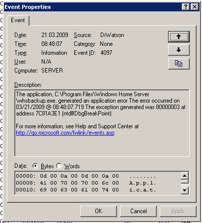

leider habe ich auf einem Client folgendes Problem:
Backups werden nicht fertiggestellt.
Das Backup wird mit fogenden Fehlermeldungen beendet:
Ich habe die Console auf dem Client schon neu installiert.
Auf anderen Clients werden die Backups erfolgreich beendet.
Hat jemand eine Idee dazu?
Vielen Dank.
Gruß Klaus
Application error bei backup
cloud60
- Beiträge: 45
- Registriert: 17. Feb 2009, 18:15
- screen.gif (12.35 KiB) 2727 mal betrachtet
- screen2.gif (9.64 KiB) 2727 mal betrachtet
- screen3.gif (4.53 KiB) 2726 mal betrachtet

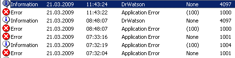

Re: Application error bei backup
was zeigt denn die Ereignisanzeige des Clients an?
Falls dort nichts weiter auftaucht, was auf clientseitige Probleme hindeutet, kannst Du probieren, in der Registry des Servers in HKEY_LOCAL_MACHINE\SYSTEM\CurrentControlSet\Services\lanmanserver\parameters einen DWORD-Wert IRPStackSize anzulegen und mit dem Wert dezimal 25 zu versehen. Danach den Server neu starten.
(laut http://social.microsoft.com/forums/en-U ... cd4cefcfb/)
Ansonsten koennte es eventuell auch sein, dass eine bestimmte Datei auf dem Client Sperenzchen macht.
Das Clientlaufwerk sollte idealerweise auch nicht DATA heissen.
Viele Gruesse

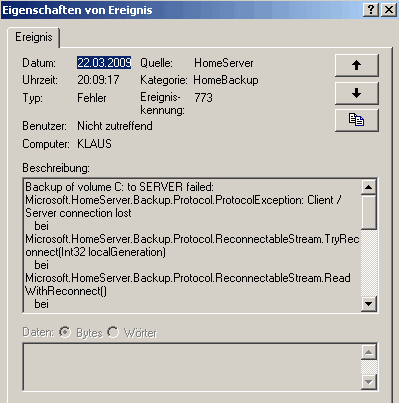

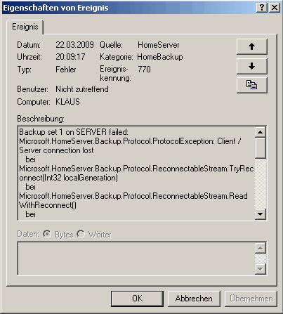

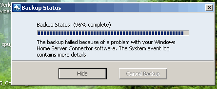

Hi Olaf,
ich habe den Client auf dem Server gelöscht und die Console erneut installiert.
Beim Versuch ein Backup zu erstellen bricht das Backup ab.
Auf dem Client bekomme ich folgende Fehlermeldung:
Hast Du vielleicht eine Idee dazu?
Vielen Dank.
Gruß Klaus
Vielen Dank.
Gruß Klaus

Guten Morgen,
Seltsam ist, dass ein Backup von diesem Client schon mal 3 Std. läuft und dann bei über 90 % abbricht.
Es kann ja wohl nicht sein, dass 170 GB zuviel für den WHS sind....
Es wäre dann natürlich hilfreich, wenn das in der Ereignisanzeige dokumentiert würde....
Wie schon geschrieben, andere Clients (allerdings mit geringeren Datenmengen) werden problemlos gesichert.
Ein Hinweis darauf, dass das Problem auf dem Ckient liegt?
Vielen Dank.
Einen schönen Tag.
Gruß Klaus
Ja ich habe den Registrierungseintrag hinzugefügt. Es bringt leider nicht das gewünschte Ergebnis.hast Du das mit dem Registrierungseintrag schon probiert?
Es kann natürlich sein, dass eine Datei zum Abbruch des Backups führt.erst das Löschen einer von SpyBot Search&Destroy gesperrten Datei verhalf zum Durchlauf
schau mal nach Dateien in Quarantäne oder nach Passwortgeschützten Containern
Vielen Dank.
Einen schönen Tag.
Gruß Klaus
