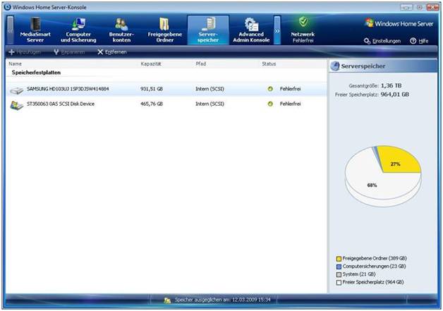

ich habe mir heute zu meiner originalen500Gb noch eine 1TB platte eingebaut..
server hochgefahren....
festplatte hinzugefügt...
server neugestartet.
--> Wenn ich nun per Remotedesktopverbindung auf den server zugreif und in den Windows Explorer geh zeigt er mir mist an....
--> aber in der Konsole zeigt er es richtig an..

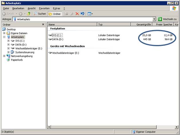

hab mal beide Bilder angehängt, wenn ihr das 2.te bild betrachtet schaut mal bei Partition D: ist die gesamtgröße kleiner als der freie speicher... an was liegt das? wenn ich das behoben bekomm, ham mers :-)

Such mal nach dem Stichwort "November-Patch"... :mrgreen:
Roland

setz0r hat geschrieben:leider ist KB957825 nirgends zu finden im internet...
dieses Update wurde (bei mir) am 26.11.2008 automatisch installiert
setz0r hat geschrieben:wenn ich dies dann auf meinem server installier, ist das problem behoben?
nein, man wollte dir wohl sagen, dass seitdem diese Anzeige falsch ist und hier schon in einigen Beiträgen nach einer Lösung gefragt wurde ...

setz0r hat geschrieben:jeder der sein Serverspeicher erweitert hat dieses probelm
welches Problem?
Man hat zwei Werte ... Gesamtspeicher und verfügbarer Speicher. Vor dem Novemberupdate bezogen sich beide Werte auf den Anteil "D" der Systemplatte was dazu führte, dass bei kleinen Systemplatten grosse Dateien (oder Dateimengen) nicht auf den WHS kopiert werden konnten, weil zwar im Datenpool genügend Platz war, aber halt nicht auf dem "D"-Anteil der Systemplatte. Jetzt ist diese Schranke (endlich) gefallen.
Und die Anzeige Gesamtspeicher hat man halt vergessen nachzuziehen vielleicht um etwas zu haben, was man beim nächsten Patch als Lösung hervorheben kann.
setz0r hat geschrieben:also was kann ich nun tun?
nix ...
Gruß Werner
