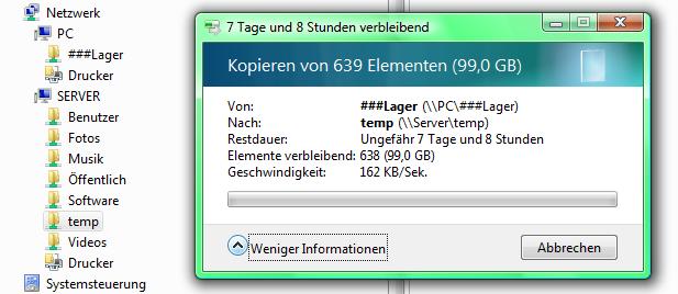

ich habe meinen WHS inzwischen fast fertig eingerichtet. Allerdings habe ich noch Daten auf einem anderen PC im Netzwerk, welche auf den WHS sollen.
Beide sind per LAN-Kabel über den Router verbunden und können ohne Probleme aufeinander zugreifen, trotzdem dauert das Kopieren von Dateien Ewigkeiten, also mit 130 Kb/s (~ Uploadspeed) kann man sich ja denken wie lange.
Weiß jemand woran das liegt?

ABER wenn ich von einem dritten Client (laptop), versuche die Dateien von Client 1 zu transferieren, tritt nun auch der selbe Effekt auf... dort ists auch nicht schneller (über WLAN) - was ist denn jetzt mit meinem Netzwerk los?! °_°
hier noch ne kurze Übersicht:
Bei den dort genannten 100 MBit/s sollte es doch wirklich nicht so langsam sein...

a) Die Angaben von Vista bei großen Datenmengen sind nicht sehr zuverlässig. Probier erst mal ein paar GB (so 2 - 4) zu kopieren und Stoppe selbst die Zeit die wirklich benötigt wird..
b) in einem 100 Mbit Netzwerk kannst Du realistisch mit Datenraten von ca. 6-8 MB/s rechnen
c) daher würde ich bei den Datenmengen auf ein GB-Lan umsteigen. Dazu reicht ja ein 5 Port Gigabit Switch - an den werden die PC, Server, Notebook und der Router angeschlossen
(Datenmengen: da werden 99 GB angezeigt die Du kopieren möchtest, selbst bei voller 100 Mbit Geschwindigkeit würde das ca. 2 1/2 Stunden dauern).
Offtopic: mit Netgear Geräten hatte ich bisher immer nur Probleme, bin froh das ich die alle wieder los bin
