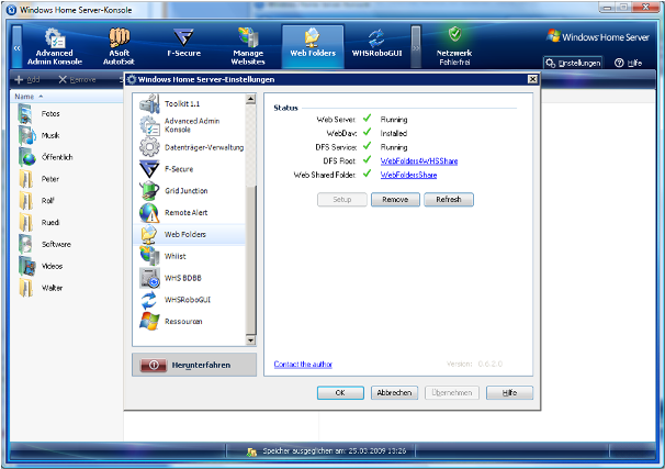

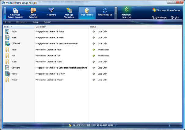

Besten Dank, das scheint was zu sein. Habe es installiert und nun bei meinem Homeserven auch entsprechende webfoldersshare des entferneten Servers eingerichtet. Umgekehrt geht dies nicht.
Bis jetzt kann ich vom entfernten Server Daten auf meinen Server kopieren. Auch hier geht das umgekehrte nicht.
Ich vermute auf dem entfernten Server ist was anders eingestellt, finde nur nicht raus was es ist.
Und wenn ich auf open gehe im Reiter Web und einen enabled Ordner öffnene will stürzt bei beiden die WHS Konsole ab.
Any Tipps??
gruss
peter :?:

legi hat geschrieben:Habe es installiert und nun bei meinem Homeserven auch entsprechende webfoldersshare des entferneten Servers eingerichtet. Umgekehrt geht dies nicht.
hmm ... zum Verständnis ... dieses AddIn stellt auf dem jeweiligen WHS die Funktionalität zur Verfügung, auf Shares mittels WebDav zuzugreifen ...
Wie greifst du von einem entfernten Client darauf zu? Schon mal "Novells Netdrive" probiert?
Wie gesagt, ich nutze Netdrive zum Zugriff auf Webspace der T-Com und kann in beide Richtungen kopieren. Zu diesem AddIn selbst habe ich null Erfahrung.
Gruß Werner

legi hat geschrieben:Getestet habe ich es jetzt einfach mal mit dem Dateiexplorer.
dann direkt gefragt, ist die entsprechende WHS-Freigabe als Laufwerk im Explorer des entfernten Client sichtbar? Weil gerade doch dies der Vorteil ist, dass ein Zugriff über den normalen Laufwerkbuchstaben geht.
Gruß Werner

Re: Externes Backup auf anderem Home Server?
Beitrag von legi »
Hi Pfälzer Du gibts Dir ja einen heiden Mühe mit mir! Erst mal vielen Dank.
Nein ich sehe keinen Laufwerksbuchstaben sondern sehe es nur unter Netzwerumgebung" webfoldersshare auf xxx.homeserver.com" dort kann ich in die Ordner rein und Daten zu mir kopieren. Beim entferenten konnte ich dies nicht einrichten.
Hab schon 4-eckige Augen muss wahrscheinlich mal unterbrechen... :shock:
gruss
peter
