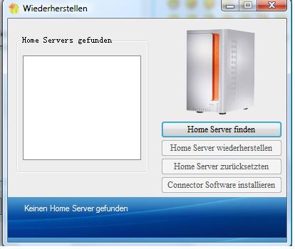

ich haben einen Belinea WHS (ohne Grafikkarte und IO Devices) bei dem die Systemplatte defekt ist. Die drei Datenplatte sind i.o..
Ich habe bereits eine neue 500GB HDD eingebaut und über den mitgelieferten USB Boot/Restore Stick versucht den Server wiederherzustellen.
Die Installation sollt von einem Client (remote) durchgeführt und überwacht werden. Hierzu gibt es auf der mitgelieferten CD entsprechende Programme.
Somit habe ich den Server nach Anleitung über den USB Boot wieder gestartet. Über die Wiederherstellungs Anwendung (Client) finde ich auch den Homeserver und kann entweder Homeserver wiederherstellen oder zurücksetzen, bzw. den Connector installieren (ausgegraut) auswählen (siehe Screenshot im Anhang). Ich hatte Wiederherstellen gewählt und die Wiederherstellungs Anwendung läuft 100 Prozent durch und sagt dann, dass man den Homeserver neustarten muß und ca 10 Min warten soll. Laut Doku sollte man nun den Connector neu installieren um auf den Server zugreifen zu können. Leider scheint es hier ein Problem zu geben.
Nachdem der WHS nun neu gestartet ist, klicke ich in der Wiederherstellungs Anwendung auf Connector Installieren. Der Client Installationsprozess startet und versucht nach einer Weile den WHS zu finden. Dies schlägt aber leider fehl.
Ich bin mir nun nicht sicher ob mit der Installation etwas schief gelaufen ist (habe ja kein Monitor am WHS) oder ob das Server Resore noch läuft und noch nicht bereit ist. Der Server läuft mittlerweile über drei Stunden (man hört auch das die HDD laufen und lese oder schreibzugriffe darauf ablaufen) und ich kann Ihn über die Wiederherstellungs Anwendung noch nicht sehen. Ich habe sorge das Daten auf meinen Datenplatten verloren gehen, falls ich nun einfach den WHS wieder resete.
Wiederherstellungs Anwendung auf Client
WHS Restore Client.jpg (22.35 KiB) 3795 mal betrachtet
Jeder Hinweis/ Tip wäre sehr hilfreich.
Danke, Jürgen

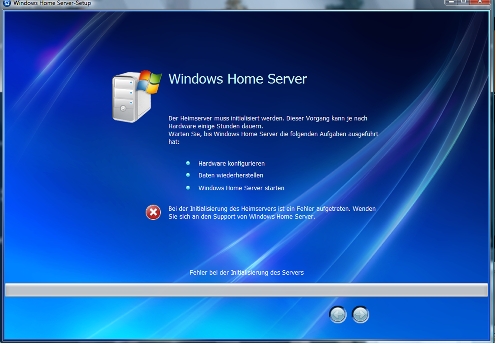

danke für den Tip. Bei mir hat der Router DHCP aktiviert. Wie gesagt, wenn ich den Restore NUR mit der Systemplatte (1 HDD) im System machen dann klappt die Wiederherstellung. Bei mir scheitert die Wiederherstellung mit allen meinen 3 Datenplatten (+1 USB HDD). Mittlerweile kann ich, wenn die USB HDD nicht angesteckt ist, auch den Connector istallieren, doch beim nächsten Schritt des Home Server Setups erhalte ich immer dies Meldung "Bei der Initialisierung Ihres Homeservers ist ein Fehler aufgetreten. Wenden Sie sich an den Support von Windows Homeserver". Entweder bricht die Installation schon bei dem Punkt "Hardware konfigurieren" ab. Falls da der grüne Haken kommt, dann aber gleich bei dem nächsten Punkt "Daten wiederherstellen".
WHS Fehlermeldung 2.jpg (112.52 KiB) 3677 mal betrachtet
Gibt es im Notfall ein Programm mit dem man auf die Datensätze der einzelnen Daten HDDs zugreifen kann um Daten zu retten?
Danke, Jürgen
