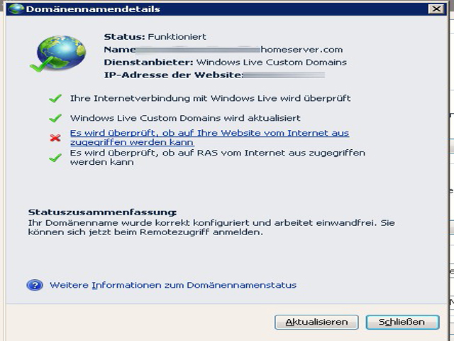

Hallo zusammen.
Seit einigen Tagen hatte ich für meine Skikollegen ein Photoalbum mit Whiist erstellt und zur Ansicht freigegeben.
Hin und wieder höre ich Klagen das auf die Website des WHs nicht zugegriffen werden kann, bzw. diese nicht angezeigt wird.
Dem ist tatsächlich so, allerdings heute konnte ich wieder über meinen Firmenrechner auf die Startseite des WHS zugreifen.
Mir ist allerdings aufgefallen das in den Windows Homeserver Einstellungen unter Remotezugriff, bei den Einstellungen Domänenname ein rotes Kreuz ist. (Siehe Bild) Das war mal alles IO und wie immer habe ich nichts angerührt :roll:
Der Status steht aber auf "Funktioniert". Wie ist das denn zu verstehen?
Die erforderlichen Ports habe ich alle freigegeben.
Wie kann ich dem Problem auf die Schliche kommen?
Hat jemand einen Rat für mich, das wäre schön

Gelegentlich scheint Windows Live seine Problemchen zu haben. Richte doch alternativ mal eine DynDNS ein somit hast du noch eine Backup Möglichkeit.
Probehalber kannst du auch die Fernkonfiguration und UPnP für deinen Router mal deaktivieren sofern diese aktiv sind.

Hallo Björn, Danke für deine Antwort
einen DYnDNS Dienst habe ich bereits eingerichtet, die Startseite ist heute wieder nicht erreichbar.
Wenn ich einen Tracert mache läuft der Test bis zur meiner vergebenen IP durch.
Hat der Server vielleicht ne Macke, das ich diesen vielleicht neu aufsetzen muss?
Gruß Mario

Moin Mario,
homeserver.com und die dyndns-Adresse loesen auf die gleiche IP-Adresse auf?
Letzteres ist direkt im Router konfiguriert?
Ist Dein Server mit fester IP-Adresse oder mit DHCP konfiguriert? Falls letzteres, koennte sich die IP-Adresse geaendert haben und dadurch die eingestellte Portweiterleitung nicht mehr korrekt sein?
Ist der Server direkt mit dem Router verkabelt?

Hi Olaf ich habe festgestellt das die Verbindung über einen externen Rechner so hin und wieder mal funktioniert
trotz dieser Fehlermeldung.
Ich weis nicht wo das Problem liegt aber ich habe offensichtlich ein generelles Problem mit MEINM Netzwerk.
Mal ein Beispiel, meine XBox bekommt zwar eine Verbindung zu meinem Client, der Mediaextender (Xbox) sagt aber "kann keine Verbindung herstellen, überprüfen sie Ihre Netzwerkeinstellung. So ein alzu großes Greenhorn bin ich ja nun auch nicht mehr, da ich durch meinen Router den Bintec R3000w (Profigerät und keine Doku!) in das Thema Netzwerk und Router hineingewachsen bin.
Ja
Ja
Ja feste IP
Ja auch.
Ich glaube ich werde mal den Server neu aufsetzen, da ich mal gelesen habe, allerdings erst hinterher, das bei irgendeiner Erweiterung, wenn man diese updatet die homeserver.dll zu sichern ist, dieses habe ich leider nicht getan.
Kann es vielleicht daran liegen?
Gruß Mario
