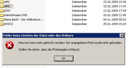

was sagt folgende Meldung aus ??
Timo

vielleicht packt da einfach eine Software auf Deinen Clients nen Ordner hin, wo er nichts zu suchen hat.
Oder ein Tombstone geht ins Leere.
Man sieht ja auf Deinem Bild nichts - nicht von wo du loeschst, nicht ob lokal auf dem Server irgendwo oder ueber Freigabe etc.
Von daher gibt die Kristallkugel auch nicht mehr preis.

Servus .. fehlte wohl etwas ;)
Nun ja, hab vom Client über WLAN versucht, und per mstsc.exe ebenfalls. Keine Möglichkeit.
Das "AMC " hat er durch nen Fehler falsch angelegt .. "AMC" (ohne Leerzeichen am Ende) ist das korrekte DIR. Werd mal schauen, ob´s heute geht

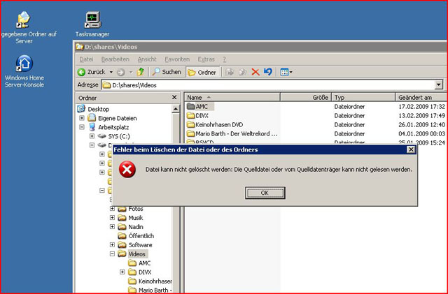

Hallöle .. auch direkt am WHS kann ich nicht löschen .. Verzeichnis wurde über ein CMD Script vom AMC570 erstellt (über MD und XCOPY) .. wie krieg ich das wieder weg ..
Hier noch ein SCREEN

InTimo hat geschrieben:auch direkt am WHS kann ich nicht löschen
ein Verzeichnis umbenennen und (ggf. im DOS-Fenster) das andere löschen (del am*.) ... wäre mein Tipp

Hallo Werner .. das eine DIR konnt ich schon so löschen .. aber auf dem heutigen Screen ist ja noch eins da (mit Leerzeichen am Ende). Umbennen und löschen über DOS funzen nicht :(

InTimo hat geschrieben:Umbennen und löschen über DOS funzen nicht
hmm ... über Umwege geht das schon ... *denk*
md xxx
amc unter xxx schieben
rd xxx
so die Richtung ...

Danke, aber funzt auch nicht .. bei move kommt diese Meldung .. Verschieben unter Win geht ebenfalls nicht :(
Auch andere Variablen als AMC* wurden probiert .. alles ohne Erfolg. Liegt sicher auch daran, dass der Ornder AMC hinten Leerzeichen enthält ..

Was passiert, wenn du von einer Vista-DVD bootest, dort die Eingabeaufforderung in den Computerreparaturoptionen oeffnest und von dort aus den Ordner loeschst mit dem Befehl
rd d:\shares\videos\amc_ /s
(dabei den Verzeichnisnamen AMC_ nach Eingabe des \ per Tab-Taste anspringen lassen).
Falls er sich nach erfolgreicher Auswahl wehrt, den ausgewaehlten Pfad samt unsichtbarem Zeichen in Anfuehrungszeichen setzen.
Dasselbe dann auch gleich fuer die anderen Laufwerke erledigen, wo das Verzeichnis unter DE\shares\videos liegen koennte (je nach Duplizierung und Anzahl der Platten).

Hallo .. Duplizierung ist aus .. den SCALEO mit Vista DVD booten funzt nicht wirklich .. oder was meinst Du ??

Arr ja - den Scaleo hab ich uebersehen.
Naja dann haeng halt die Platten in einen anderen Rechner kurz mal als Zweitlaufwerk rein (idealerweise mit USB zu SATA-Adapter) und probiere das da. (Waere zumindest mein Ansatz in solch einem Fall.)

Hmm .. ungern würde ich wegen solch einem "Problem" das ganze Teil auseinander bauen (meinen Desktop Rechner ja ebenfalls) :( Muss doch anders gehen .. werd am WE mal googlen ..

Tja .. hab jetzt ein weiteres DIR AMC570 über ACTIVY angelegt .. das Kopieren der Recordings in dieses Verzeichnis klappt jetzt reibungslos.. Aber hab immer noch mein "AMC " drin :( Auch RD bringt nichts - siehe Screen ..
