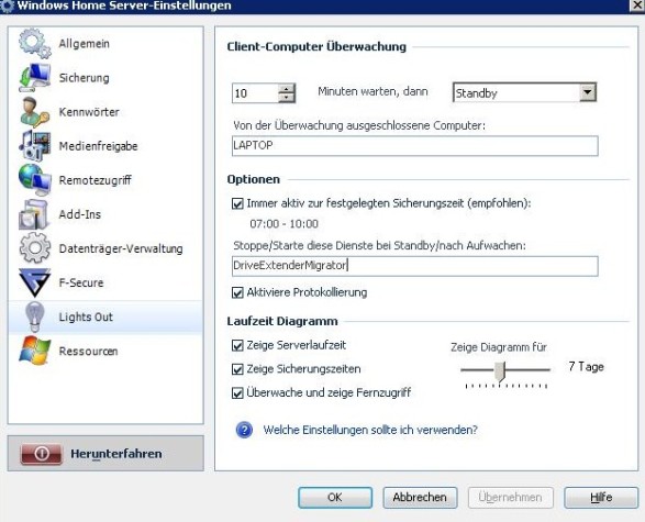

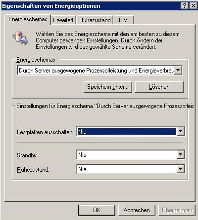

Energieeinstllungen sind übrigens wie auf den Bildern, hoffe da ist nichts falsch?
Boogie
