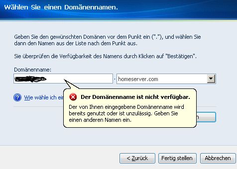

Tach Freunde :)
Ich hatte Heute Probleme mit dem homeserver.com Domain worauf ich leider den "zurüclsetzen" Button in den Homeserver Einstellungen gedrückt hab. Ich dachte mir ok, einfach die Domain neu einrichten aber jetzt motzt er natürlich dass die Domain schon besetzt ist. (ja logo, durch mich nämlich *g*)
Gibt es irgend eine Möglichkeit die Domain in einer Art Config-file anzugeben? Mit dem Wizard komm ich nämlich nicht weiter :(

Gromith hat geschrieben:einfach die Domain neu einrichten
schlechte Wahl, wenn du keine neue Live-ID willst ...
Identifiziere dich mit Mail/Kennwort zu deiner bisherigen Live-ID, dann zeigt er diese an und du kannst sie auswählen und weiterarbeiten
Gruß Werner

"Denn sie wissen nicht was sie tun..." :lol:
Ich habe mich mit der falschen ID angemeldet, zwar waren die beiden ID's miteinander verknüpft aber anscheinend spielt das auf dem Homeserver keine Rolle. Hab mit der richtigen ID natürlich die Wahl die alte Domain zu wählen. Besten Dank :mrgreen:
