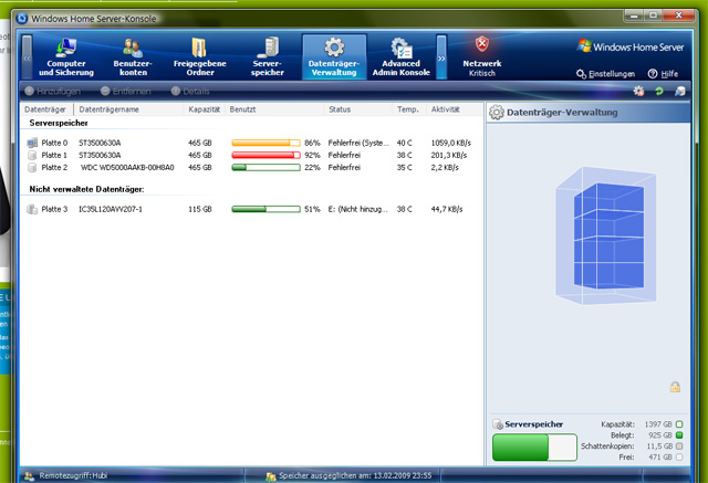

Seit ich (schon vor ein paar Wochen) eine 3. Platte dem WHS Pool hinzugefügt habe, habe ich das Gefühl, dass diese nicht so gut ausgelastet wird (siehe Bild). Ich ging früher immer davon aus, dass die Sys-Platte immer am freiesten ist, weil neue Dateien immer da drauf landen. Der Demigrator bzw. DriveExtender Dienst läuft zwar öfters fleissig, aber an der Plattenauslastung tut sich wenig. Hat jemand ähnliche Erfahrungen?

Das ist so erst mal normal.
Seit den letzten Updates verschiebt der DriveExtenderMigrator Dateien nur noch, um die Platte am Volllaufen zu hindern.
Das Ziel ist nicht die gleichmäßige Belegung aller Platten! Es wird versucht, zusammengehörige Daten möglichst beisammen zu lassen (d.h. auf der gleichen Platte).
