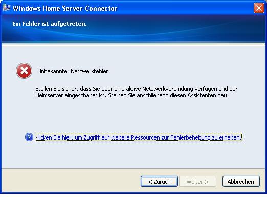

ich werd noch verrückt leute! es klappt einfach nicht
bitte hilft mir
ports sind alle am router weitergeleitet ich dreh noch durch
Unbekannter netzwerkfehler
- WHS Fehler.JPG (30.84 KiB) 2412 mal betrachtet

Re: Unbekannter netzwerkfehler
Was konkret versuchst du wie zu machen, wenn dieser Fehler auftaucht?

verzeih', aber einen "allgemeinen Netzwerkfehler" kann ich jetzt nicht einer Portweiterleitung des Routers zuordnen ...Thiago hat geschrieben:ports sind alle am router weitergeleitet
Gruß Werner
Laut Bild versucht du den Connector zu installieren.
Da dein WHS aber eventuell eh einen Schuß ab hat (siehe viewtopic.php?f=33&t=4307&p=31390#p31390), würde ich vorschlagen, den zuerst neu aufzusetzen (Neuinstallation des Servers).
Dann am WHS alle (!) Windows Updates die angeboten werden installieren bis keine mehr kommen.
Dann die Client installieren.
Und erst dann die zwingend notwendigen Add-Ins installieren.
danke leute also welhe ports muß ich freigeben? hab schon einige freigegeben
ja an ein neuinstall hab ich auch shcon gedacht .....
aber dann alles neu einrichten
hilf da nicht eine reparaturinstallation?
grüße
Gruß Werner
die Frage darauf wurde doch schon in deinem anderen Thread mit "sowas gibt's beim WHS nicht" beantwortet ...Thiago hat geschrieben:hilf da nicht eine reparaturinstallation?
für die Installation des Connectors erstmal keine. Welche hast du freigegeben? für WHS-Standardanwendungen sollten 80,443 und 4125 ausreichen.Thiago hat geschrieben:also welhe ports muß ich freigeben? hab schon einige freigegeben
ist die beste Möglichkeit nur das einzurichten, was man tatsächlich brauchtThiago hat geschrieben:aber dann alles neu einrichten
