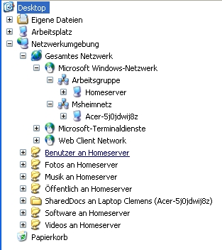

Man liest immer wieder, dass alle Rechner im Netzwerk in der gleichen Arbeitsgruppe sein sollen. Im Explorer ist mir jetzt folgendes aufgefallen:
Der Homeserver ist in der Gruppe "Arbeitsgruppe", der Client in der Gruppe "Msheimnetz". Ist das normal? Nach meinem Verständnis passt das nicht zu o.g. Forderung. Oder liege ich da falsch? Soweit ist das bis jetzt überblicke, funktioniert das Zusammenspiel Client/Server tadellos.
Sollte ich das ändern? Wenn ja, wie?

Hallo Clemens,
man liest das zwar als Empfehlung, aber diese reicht eigentlich noch in das Windows 9x-Zeitalter zurueck.
Windows Home Server benoetigt keine Arbeitsgruppe, XP-Rechner eigentlich auch nicht.
In der Regel bleibt die Netzwerkumgebung ohnehin aussen vor, statt dessen verwendet man die Verknuepfung Freigegebene Ordner auf Server, die sich auf dem Desktop jedes Clients wiederfindet.

Hallo Clemens,
wenn du es änder möchtest:
Taste "Windows" + "Pause" (oder Rechtsklick auf Arbeitsplatz)
den Reiter Computername wählen und dann die Schaltfläche ändern. Dort kannst du die Arbeitsgruppe ändern; Neustart erforderlich. (muss von einem Konto mit Administratorrechten ausgeführt werden)

Danke, das ging ja fix! Falls ich mich aus optischen Gründen dazu entschließen sollte, den Rechner in "Arbeitsgruppe" umzuziehen, besteht dann die Gefahr, dass ich mir irgend etwas anderes zerschieße?

Clemens hat geschrieben:Danke, das ging ja fix! Falls ich mich aus optischen Gründen dazu entschließen sollte, den Rechner in "Arbeitsgruppe" umzuziehen, besteht dann die Gefahr, dass ich mir irgend etwas anderes zerschieße?
Clemens
Nö,
Gruß JeHo
WHS 2011 Eigenbau
Re: Netzwerkstruktur
Generell kommt sowas dadurch zu Stande, dass XP Home als Standard Msheimnetz vergibt.
Unter XP Prof und dem Homeserver ist der Standard Arbeitsgruppe.
Habe bei mir auch schon Zuordnungen geändert und keine Probleme gehabt. Umgekehrt hatte ich aber auch mit abweichenden Bezeichnungen keine Probleme.
