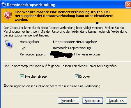

Wenn ich jetzt mein Passwort eingebe komt Folgende Meldung
Eine Webseite möchte eine Remoteverbindung starten. Der Herausgeber der Remoteverbindung kann nicht identifiziert werden.
Unten kann ich dann auf verbinden oder Abbrechen klicken.
Wenn ich auf Verbinden klicke kommt Verbindung wird aufgebaut und nach einer weile kommt eine Fehlermeldung wegen Zeitüberschreitung.

Vom Client aus "Start > Ausführen" bitte mal "mstsc" eingeben und im sich öffnenden Fenster den Namen deines WHS oder seine IP. Was passiert?
Oder hast du evtl. eine "Schutzsoftware" auf dem Client installiert?
Gruß Werner
dann sollten wir doch mal testen, ob Remotedesktop im LAN funktioniert ...leinadb hat geschrieben:Wenn ich auf Verbinden klicke kommt Verbindung wird aufgebaut und nach einer weile kommt eine Fehlermeldung wegen Zeitüberschreitung.
Gruß Werner

Das mit dem Zugriff im Netzwerk würde ich gerne Testen dazu habe ich aber leider erst am Sonntag wieder eine Möglichkeit da ich gerade unterwegs bin.
Zu den Schutzprogrammen, ich habe die Windows Firewall und den avast Virenscanner. Muss ich eigentlich an dem Client noch irgendwelche Einstellungen machen.
Ich habe die Fehlermeldung mal als Bild angehängt.
- Fehler.JPG (39.54 KiB) 3234 mal betrachtet

den Hinweis habe ich auch ... (wer Abhilfe weiß, Hinweis(e) gerne willkommen)leinadb hat geschrieben:Ich habe die Fehlermeldung mal als Bild angehängt

Also der Remotezugriff im Netzwerk funktioniert einwandfrei.

dann ist die Chance groß, dass die Portweiterleitung auf den WHS nicht richtig funktioniert. Port 80,443 und 4125 (manchmal zusätzlich 3389 TCP und UDP).leinadb hat geschrieben:Also der Remotezugriff im Netzwerk funktioniert einwandfrei
