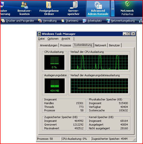

Hallo.
hab heute mal die Admin Console installiert ... echt nicht schlecht. Dabei fiel mir auf, dass die CPU Auslastung gelegentlich hoch geht .. laut Prozesse ist es die HomeServerConsole :(
Nutze noch das Scaleo Power Managment .. Whiist .. PCVonnect .. Toolkit und den Intel Hardware Monitor
Woran kann das liegen ??
Timo

Hallöle .. poste mal die Ereignisse aus dem Prozessfenster (alle :
Screen bei directupload - weil hier begrenzt :(
Als ich heute morgen den Shutdown über die Einstellungen der Console gemacht habe, kam eine Fehlermeldung des "Speichermanagements" - konnte aber so schnell keinen Screenshot machen .. danach fuhr die Kiste nämlich trotzdem runter ..

InTimo hat geschrieben:Vielleicht hat ja jemand nen Rat
oh ja ... so könnte z.B. eine Sortierung der Prozesse im Taskmanager nach Speicherauslastung hilfreich sein ...
In deinem ersten Bild erkennt man doch ein zeilich regelmäßiges Muster. Dann beobachte halt mal zu dieser Zeit die Speicherauslastung der Prozesse, das sollte schon an der Veränderung der Werte erkennbar sein.
Da wird irgendein Scan gemacht, eine Schnittstelle oder ein Sensor abgefragt ...
Gruß Werner

InTimo hat geschrieben:Was meinst Du damit ?? Ne andere Sortierung im Taskmanager
wenn die CPU-Auslastung steigt, ist sehr wahrscheinlich auch ein Ansteigen des im Taskmanager unter Prozesse gezeigten Wertes "Speicherauslastung" verbunden. Wenn man dieses Verhalten beobachten will mit dem Ziel, den verursachenden Prozess zu identifizieren, ist es hilfreich, dass die Prozesse nicht nach z.B. Namen, sondern nach der Spalte "Speicherauslastung" sortiert sind.
Kurzform ... "es beobachtet sich halt besser"
Gruß Werner
Re: CPU Auslastung
Verfasst: 26. Jan 2009, 13:18
von InTimo
Ah jetzt ja .. laut Speicherauslastung war das wohl iWHMService.exe .. Intel Hareware Monitor .. aber nach nem kompletten Herunterfahren über den Remote und anschließendem Aufwachen ging die Last nicht mehr in Sprüngen hoch :(
Hängt das vielleicht mit PSSHUTDOWN zusammen .. dass hab ich nämlich gestern abend von meinem Activy Media Center genutzt, um den SCALEO schlafen zu legen .. und auf dem ist WinXP embedded und somit gibt´s da keine shutdown.exe :(
