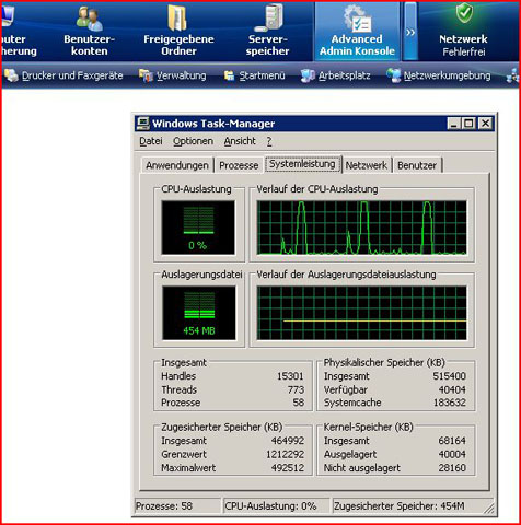

hab heute mal die Admin Console installiert ... echt nicht schlecht. Dabei fiel mir auf, dass die CPU Auslastung gelegentlich hoch geht .. laut Prozesse ist es die HomeServerConsole :(
Nutze noch das Scaleo Power Managment .. Whiist .. PCVonnect .. Toolkit und den Intel Hardware Monitor
Woran kann das liegen ??

Würde auf den Hardware Monitor tippen da es in etwa immer die gleichen abstände hat. Schau doch mal bei Prozesse und dort oben auf CPU klicken und etwas beobachten dann steht der Prozess der viel vervbraucht oben ;)

Vorm Conenct ?? KAnn ich doch nicht sagen .. komm doch erst in den TaskManager, wenn ich schon drin bin ..
Auch über mstsc.exe kommt beim Task das Ergebniss :( Also soll ich mal den Intel Hardware Monitor deinstallieren ??

Lag da doch nicht dran ... hab heute morgen mal wieder geschaut. Echt zum Verweifeln !! Zumal er auch wieder um 3:00 anging, obwohl er das garnicht mehr dürfte !! Was soll das bloß ??

bei diesem regelmäßigen Muster muss im Prozessfenster die Ursache zu finden sein.

Hallöle .. poste mal die Ereignisse aus dem Prozessfenster (alle :
Screen bei directupload - weil hier begrenzt :(
Als ich heute morgen den Shutdown über die Einstellungen der Console gemacht habe, kam eine Fehlermeldung des "Speichermanagements" - konnte aber so schnell keinen Screenshot machen .. danach fuhr die Kiste nämlich trotzdem runter ..

oh ja ... so könnte z.B. eine Sortierung der Prozesse im Taskmanager nach Speicherauslastung hilfreich sein ...
In deinem ersten Bild erkennt man doch ein zeilich regelmäßiges Muster. Dann beobachte halt mal zu dieser Zeit die Speicherauslastung der Prozesse, das sollte schon an der Veränderung der Werte erkennbar sein.
Da wird irgendein Scan gemacht, eine Schnittstelle oder ein Sensor abgefragt ...

wenn die CPU-Auslastung steigt, ist sehr wahrscheinlich auch ein Ansteigen des im Taskmanager unter Prozesse gezeigten Wertes "Speicherauslastung" verbunden. Wenn man dieses Verhalten beobachten will mit dem Ziel, den verursachenden Prozess zu identifizieren, ist es hilfreich, dass die Prozesse nicht nach z.B. Namen, sondern nach der Spalte "Speicherauslastung" sortiert sind.
Kurzform ... "es beobachtet sich halt besser"

Ah jetzt ja .. laut Speicherauslastung war das wohl iWHMService.exe .. Intel Hareware Monitor .. aber nach nem kompletten Herunterfahren über den Remote und anschließendem Aufwachen ging die Last nicht mehr in Sprüngen hoch :(
Hängt das vielleicht mit PSSHUTDOWN zusammen .. dass hab ich nämlich gestern abend von meinem Activy Media Center genutzt, um den SCALEO schlafen zu legen .. und auf dem ist WinXP embedded und somit gibt´s da keine shutdown.exe :(
Werd mal heute Abend mal keinen Film darüber schauen und dann mal morgen früh abwarten ..

heute morgen war die Kiste wieder ruhig. Obwohl die gleiche Clientsituation. Nur gestern Abend wurde der Scaleo nicht vom Activy schlafen gelegt. Heute Abend werd ich wieder über Activy runterfahren.
Scheint echt mit dem PSSHUTDOWN zutun zu haben
