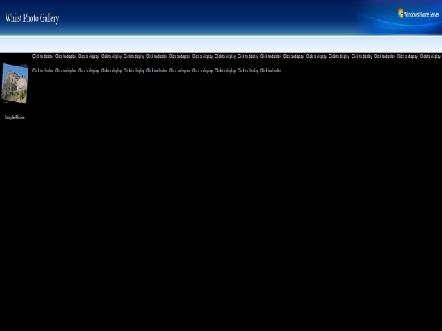

onkelrene
- Beiträge: 22
- Registriert: 14. Okt 2010, 21:47
Re: Fotogallerie auf dem WHS
ich muss den Beitrag noch mal raus kramen.
Ich habe Whiist bei mir jetzt installiert und eingerichtet, wie es aus der Homepage steht.
Doch leider werden bei mir keine Bilder angezeigt.
Was mache ich falsch?
Brauchen die Bilder eine bestimmte größe?
mfg Rene
mfg Rene
Wie groß sind deine denn ?
