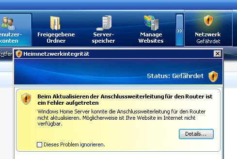

2) Mein Netzwerk wird permanent gelb als "gefährdet" markiert.
Die Meldung dort "Beim Aktualisieren der Anschlußweiterleitung für den Router ist ein Fehler aufgetreten."
Nun könnte ich dort auf Ignorieren drücken...
Ich möchte aber beide Punkte wirklich erledigen und nicht nur wegdrücken...

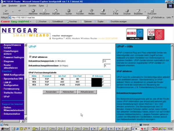

auf dem Screenshot ist uPnP noch aktiviert
mal das Häkchen raus und nochmals versuchen - der WHS erkennt mit uPnP eine Möglichkeit zu konfigurieren, geht aber nich weil inkompatibel --> ohne uPnP fällt der Konfig-Versuch weg und nur die Funktion wird gechekt
--> dann wird "manuell konfiguriert" angezeigt und der Status bleibt grün

Ich habe natürlich gleich das Häkchen rausgemacht - und es ändert sich nichts...
Gerade kam wieder der gelbe Bubble...

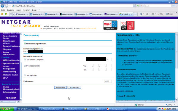

Auf dem letzten Screenshot ist dier "Fernsteuerung" deines Routers aktiviert. Ohne das jetzt zu wissen (habe das bei meinem Router schon immer deaktiviert): Kann es sein das das der Grund dafür ist das du, sobald du im Browser deine Internet IP eingibst, direkt auf dem Router landest?
Kann es leider bei mir momentan nicht ausprobieren weil ich mich sonst selbst aussperren würde wenn dem so ist.

So ganz verstehe ich Deine Frage nicht...
Wenn ich im Browser die IP meines Routers eingebe, lande ich natürlich dort...
Wenn ich die (dynamische) IP eingebe, beispielsweise mit http://www.wieistmeineip.de/ ermittelt, kommt am Ende "Es wurden keine mit Ihrer Suchanfrage - 217.235.62.51 - übereinstimmenden Dokumente gefunden."
Genau diese Meldung kommt übrigens auch, wenn ich das Häkchen rausmache... Habe das nach Deiner Frage mal experimentiert...

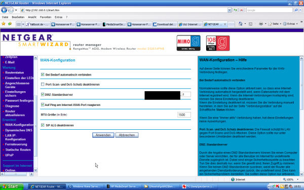

die Prüfung des WHS erwartet eine Rückmeldung - bekommt sie nicht weil der Router seine Fernwartung zeigt.
"DMZ-Standardserver" deaktivieren, Weiterleitung von 80, 443, 4125 reicht vollkommen für alle Funktionen
"Fernwartung" deaktivieren, Router und WHS kloppen sich um Port 80 oder 443
--> Router neu starten - mindestens trennen und wieder Verbinden
Versuche mit dem InternetExplorer immer "https://domainname.homeserver.com"
oder "http://dyndnsname.xxx:443"

Hmmm,...
im lokalen Netz (das ist ja auch dokumentiert) kann ich eben nicht mein https://garte.hpmediasmart.com/ erreichen. Das geht nur mittels der IP-Adresse des Servers hier im Netz (bei mir sind alle IP-Adressen fest vergeben).
Aber, viel blöder, der gelbe Bubble kam gerade wieder hoch (nachdem ich Eure Tipps befolgt hatt, bis hin zum kompletten Neustart meines gesamten Netzes).
Bis denne
Wonko
