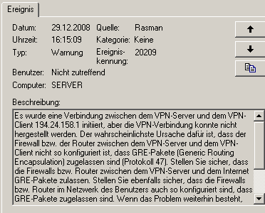

guten Abend,
habe lt. Beschreibung den RAS-Serverdienst aktiviert und konfiguriert.
Wenn ich nun von EXTERN einwählen will , so kommt die Einwahl blitzschnell bis zu Benutzerüberprüfung.
Leider kommt dann keine Verbindung zustande.
Die Meldung am Server im Ereignisprot. findet ihr im Anhang !
mfg
Michael
mfg
Michael
- VPN.png (9.51 KiB) 1794 mal betrachtet

Hast du Port 1723 im Router weitergeleitet und in der Firewall freigeschaltet?
Manche Router brauchen dafür explizit das Protokoll GRE (Netgear), anderen reicht da TCP (Fritzbox).

Dein Fehlerbild geht deutlich in die Richtung dich zu vergewissern, dass dein Router "GRE", sprich "Protokoll 47", an den WHS durchlässt.
Gruß Werner
da steht eher zu viel drin ...mb28658 hat geschrieben:Fehlt da was
Gruß Werner
