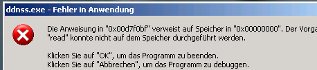

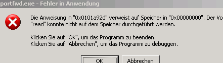

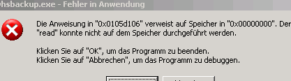

Es wird noch schlimmer.
Ich habe den Ordner ( C:\Programme\Windows Home Server ) mit dem UNLOCKER durchlaufen lassen.
Seit dem habe ich folgende 3 Fehler immer wieder wiederkehrend:
a)Fehler in der Anwendung portfwd.exe - Die Anweisung in "0x0101a92d" verweist in "0x000000000" Der Vorgang
read konnte nicht auf den Speicher durchgeführt werden. OK für beenden oder Abrrechen für debuggen
b)Fehler in der Anwendung ddnss.exe - Die Anweisung in "0x00d7f0bf" verweist in "0x000000000" Der Vorgang
read konnte nicht auf den Speicher durchgeführt werden. .....
c)Fehler in der Anwendung whsbackup.exe - Die Anweisung in "0x0105d106" verweist in "0x000000000" Der Vorgang
Bevor sich die Console nicht mehr öffnen hat lassen, bekam ich eine Fehlermeldung .. in Bezug auf AUTOEXTIT-Update kann ..irgend etwas nicht durchf...
Habe dem nicht viel Bedeutung beigemessen, bin das letzte Mal erfolgreich in die Konsole eingestiegen und habe das ADD-in Autoexit deinstalliert. Dabei hat es eine Fehlermeldung gegeben (an die kann ich mich nicht erinnern).
Ich denke der Autoexit war der erste Auslöser.
Nun habe ich die drei Dienste zu a,b, und c deaktiviert.

- WHSBACKUP.exe
- whsbackup.png (4.77 KiB) 2631 mal betrachtet
- PORTFWD.exe
- portfwd.png (5.06 KiB) 2630 mal betrachtet
- DDNSS.exe
- ddnss.png (5.03 KiB) 2630 mal betrachtet
