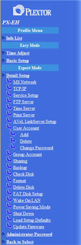

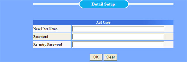

Neee, soo einfach wie Du das denkst, ist das leider nicht.
Auf der NAS läuft UNIX.
Hat jedoch ein eingenes WebInerface, unter der die NAS administriert und konfiguriert wird.
Also eigene Userverwaltung. Habe Dir mal 2 Bilder angehängt, damit Du Dir ein Bild machen kannst.

- NAS Menü New User
- NAS1.jpg (19.35 KiB) 6184 mal betrachtet
- NAS Menü
- NAS.jpg (20.08 KiB) 6183 mal betrachtet
