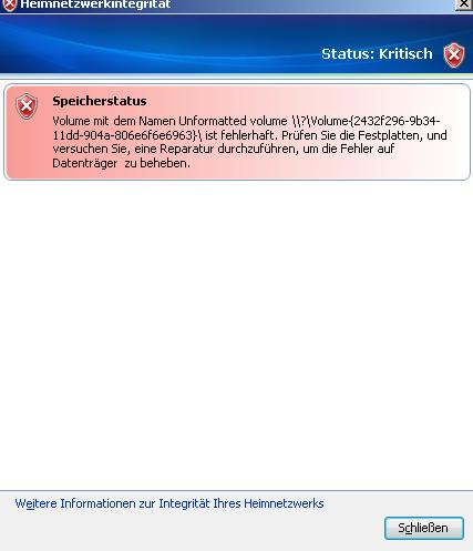

Nabend Leute, bei mir ist eine Sicherungsfestplatte die am an einen Hardware-Raid hängt ausgefallen, nachdem ich den Fehler gefunden und behoben habe kommt jetzt aber eine unschöne Fehlermeldung bei mir
Assertionsfehler bei d:\wssg_src\whs_pp1\qhs\src\storage\qsm\qsm.cxx(18618): pVolRunner->vdf.nDisks > 0
Auch nachdem Neustart des WHS mit wieder funktionierenden Platten kann ich keine Reparatur der Platten starten, CHKDSK habe ich schon ausgeführt, läuft aber ohne Fehler durch.
Ausfall Sicherungsplatte an Raid

- Fehler_WHS.JPG (24.06 KiB) 1870 mal betrachtet

Na langer Suche habe ich jetzt den Fehler gefunden im System
C:\fs\V und Datenträger für die Sicherung mit dem Laufwerksbuchstaben V
unter regedit hab ich folgenden Eintrag gefunden
[HKEY_LOCAL_MACHINE\SOFTWARE\Microsoft\Windows Home Server\Storage Manager\Volumes\c68af8cb-6fc9-4ba9-a43f-ad4e5ac52752]
"FriendlyName"="Unformatted volume \\\\?\\Volume{2432f296-9b34-11dd-904a-806e6f6e6963}\\"
"MountPoint"="\\\\.\\Unmounted\\"
"SystemName"="\\\\?\\Volume{2432f296-9b34-11dd-904a-806e6f6e6963}\\"
Hab jetzt diesen Eintrag gelöscht und den Laufwerksbuchstaben geändert, Fehler ist beseitigt und System arbeitet wieder so wie es sein soll.
Danke für die Hilfe Olaf
Gruß Grisu
