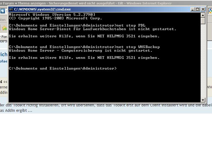

Leider kann ich wegen des fehlenden Sicherungsdienstes keine Clienten anmelden. Was ich nach dem Neuaufsetzen des WHS ja muss, also ist die Lösung mit dem Toolkit so nicht machbar. Die "händische" Lösung ist so leider noch nicht zielführend, schau doch bitte mal das Bild an, da ist ist nichts gestartet...

contasha hat geschrieben:schau doch bitte mal das Bild an, da ist ist nichts gestartet
dann muss auch nichts angehalten werden ... hast du alle Schritte durchgeführt um die Backup-Database händisch zu löschen?
