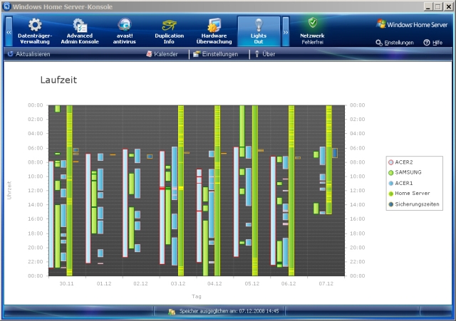

ich habe mir den Link zu dem anderen Beitrag mal angesehen. Sind dort andere Farben für die Computer verwendet worden? Bei mir werden immer nur Grün- und Blautöne verwendet, daher die nicht immer ganz einfache Unterscheidung der Säulen, siehe Anhang.
Gruß - Frank.

An deinem Screenshot fällt mir auf, dass dein WHS Nachts ständig aufwacht (die vielen Querstriche). Da scheint evtl. der Standby nicht zu greifen. Bitte testen den mal manuell per Start->Herunterfahren.

Ruhezustand über Start/Herunterfahren funktioniert, habs gerade getestet. Ja, ist mir auch schon aufgefallen, dass der WHS praktisch durchläuft. Hab aber noch keine Ahnung wo die Ursache liegt.

Re: Lightsout Farben im Laufzeitprotokoll
Hast du die Netzwerkkarte nach Anleitung konfiguriert?

Na klar! Mit deiner prima Anleitung war das kein Problem! Allerdings bietet mein Netzwerkadapter (Intel Pro 1000 PM) keine ERWEITERTEN Eigenschaften, somit kann ich auch keine Wake-Up-Funktionen einstellen.
Auch ein gerade durchgeführtes Treiberupdate bietet da keine weiteren Einstellungen.
Was nu?
Gruß - Frank.
Was nu?
Gruß - Frank.
Der Treiber bietet die Einstellung schon, nur hast Du (hatte ich auch) das Problem, das die Reiter des Einstellungsmenü nicht über den RemoteDesktop angezeigt werden. Scheint ein Bug im Inteltreiber oder des RemoteDesktops zu sein. Wenn Du Dich direkt am Server anmelden könntest, mit Bildschirm etc könntest Du den Treiber richtig einstellen. (Ich weiß, ist bei deinem Scaleo schlecht möglich).
Siehe auch: viewtopic.php?f=10&t=3186

FSC hat geantwortet:
"vielen Dank für ihre Anfrage. Auf Grund von Vorgaben durch Microsoft sind keine Erweiterten Einstellungen für die Netzwerkkarte zur Zeit verfügbar. Bitte beachten sie das die sogenannten WakeOnLan Funktion in der Kombination der Homeserver Energieeinstellungen und Scaleo WakeUp Software gegeben. Ein WakeOnLan-Funktionalität im klassischen Sinne ist zur Zeit nicht vorgesehen, da diese nicht dem Microsoft Home Server Konzept entspricht."
Also wenn ich das richtig verstehe, kann nur die Scaleo WakeUp-Software WOL, mit anderer Software (AddIns wie Lightsout o.a.) geht kein WOL?
Könnte mal jemand mit einem Scaleo Home Server kurz mitteilen, ob man das WOL auch mit anderer als der Scaleo WakeUp-Software realisieren kann?
