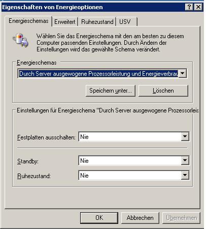

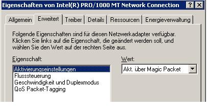

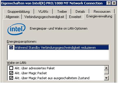

mein nackter WHS (ohne zusätzliche Dienst etc.) fährt wunderbar in den Ruhezustand um dann sofort wieder aufzuwachen. Trenne ich ihn vorher vom Netz, so bleibt er schlafen. Sobald ich aber das Netzwerkkabel wieder einstecke, erwacht er sofort zum Leben. Es sind keine weiteren Rechner eingeschaltet, ledigich der DSL-Router, ein GigaBit-Router und ein NAS hängen noch am Netz. Kann es sein, das einer von denen Magic-Pakete zum Aufwachen schickt? Eigentlich sollte der WHS doch nur auf ein für ihn bestimmtes Paket aufwachen, oder ?
Um den meisten Rückfragen den Wind aus den Segeln zu nehmen, folgende Einstellung habe ich gemacht (siehe Bilder)
Irgendeine idee, was ich ändern könnte, damit der kamerad endlich in Ruhe schlafen kann ?

Hast du im Gerätemanager->Netzwerkkarte->Energieverwaltung einen Haken bei "Nur Verwaltungsstationen dürfen..."?

Im Bios habe ich keine Weckeinstellungen aktiviert (DISABLED). In den Netzwerkkarteneinstellungen hatte ich die Option "Nur Verwaltungsstationen...." ausgewählt. Da dies nicht geklappt hatte, habe ich mir von der Intelseite den jüngsten Treiber für den Onboard LAN Chip geladen (von dem auch die Screenshots) dort gibt es jedoch keine derartigen Einschränkungen. Kann aber gerne nochmal mit den Original Dell_Treibern machen.

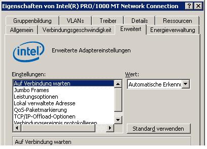

Habe das ganze nun mit dem aktuellen Dell Treiber gemacht und die unten gezeigten Einstellungen genommen - leider ohne Änderung
