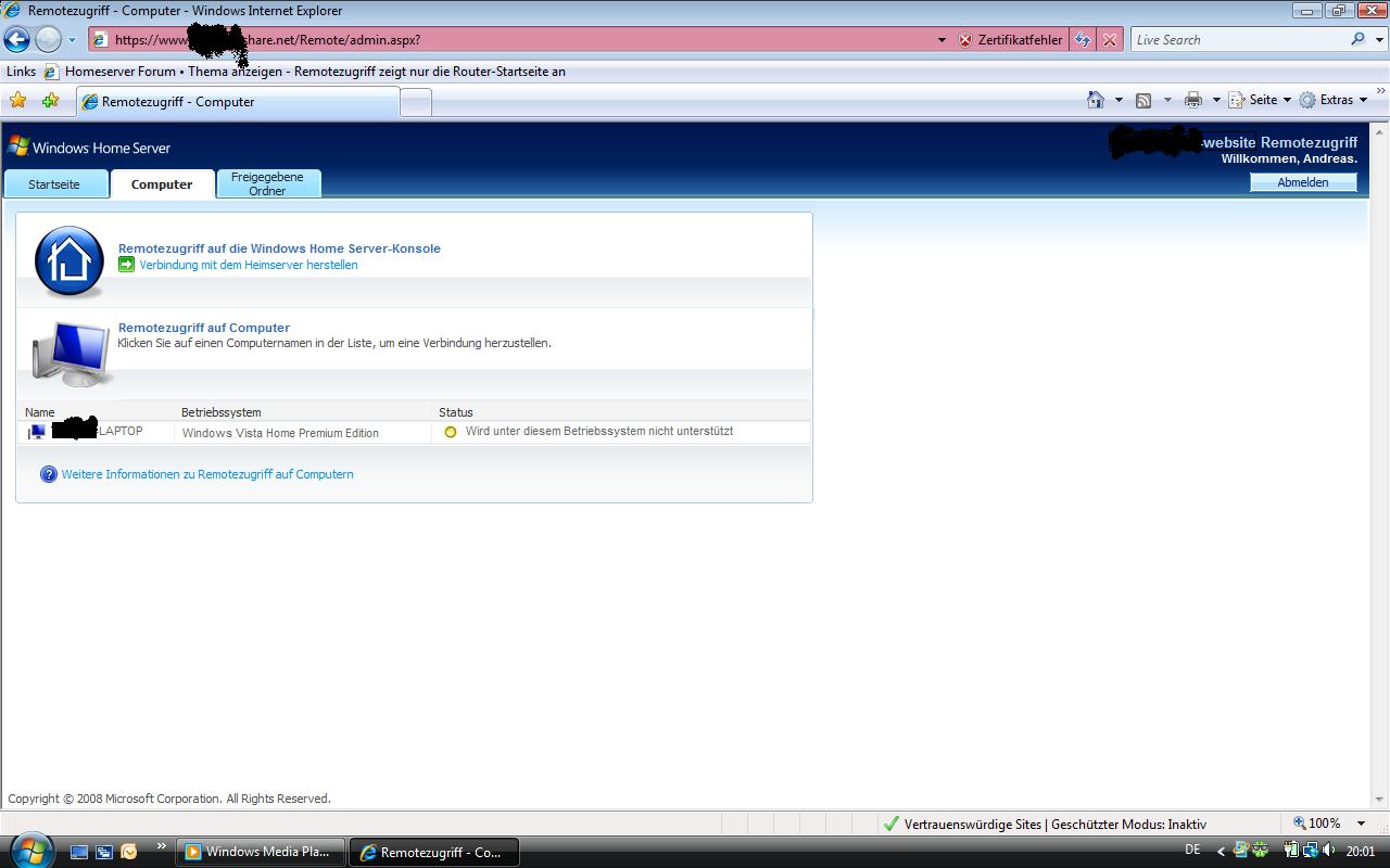

wunderschönen guten abend :D
Hab mal wieder 2 Fragen.
1. Wie Ihr auf dem Bild sehen könnt, ist meine Adressleiste rot hinterlegt. Das heisst ja das es eine unsichere Website ist,
wie kann es machen, das die Site als sicher gilt?
2 ich kann von extern nicht auf meinen laptop zugreifen, wie ihr es auf dem bild unter "Status" sehen könnt.
Benötige ich ein anderes Vista, das dies geht?
gruß

ich kenne mich mit dem hpshare.net nicht aus (habe keinen HP-WHS), aber bei der normalen homeserver.com-Domaene melde ich mich ohne www-Praefix auf der Remoteseite an.
Da koennte vielleicht das www. die Ursache sein, dass Dein Zertifikat nicht akzeptiert wird.
Die Home-Editionen von Vista erlauben keine Remotedesktop-Verbindung, nur Ultimate oder Business-Edition von Vista oder Windows XP Professional ermoeglichen den Zugriff via Windows Home Server.

setz0r hat geschrieben:wie kann es machen, das die Site als sicher gilt?
schon mal versucht, diese Site zu der Liste der "vertrauenswürdigen Sites" hinzuzufügen?

setz0r hat geschrieben:1. Wie Ihr auf dem Bild sehen könnt, ist meine Adressleiste rot hinterlegt. Das heisst ja das es eine unsichere Website ist,
Nein, heißt das nicht.
Es heißt nur, daß ein Zertifikat nicht "offiziell" anerkannt wird (den Root-CAs nicht bekannt ist. CA=Certification Authority).
Text lesen: Man wird gefragt, ob man weitermachen will. Und es wird empfohlen, nur auf "Weiter" zu klicken, wenn die Seite als vertrauenswürdig bekannt ist. (XP und Vista haben da verschiedene Texte.)
Wie bereits erwähnt, die Seite zu den vertrauenwürdigen Seiten hinzufügen, was du aber nicht willst.
Dann bleibt nur der Weg, ein offizielles Zertifikat zu kaufen. Wenn du aber die Preise dafür siehst, wirst du all deinen Bekannten und Freunden liebend gerne sagen, sie sollen das einfach so wie es ist akzeptieren.

Hab nun Windows Vista Business drauf und nun zeigt es mir bei Status an " Verbindung deaktiviert"
was hat das nun zu heissen?
gruß andy

siehe bild oben!
wenn ich remote auf meinen laptop zugreifen will kahm die meldung " wird von disem betriebsystem nicht unterstützt"
nun hab ich mir auf den laptop vista business draufgespielt und jetzt kommt "Verbindung deaktiviert"
an was liegt das?
gruß

setz0r hat geschrieben:und jetzt kommt "Verbindung deaktiviert" an was liegt das?
wie der Beschreibung in der Hilfe zu entnehmen ist (das ist das Fenster welches sich öffnet, wenn man auf den Text clickt, der sich auf deinem Bild unten links neben dem Fragezeichen befindet), deutet dieser Status darauf hin, "dass die Verbindung zu diesem Heimcomputer entweder durch eine Firewall blockiert oder der Remotedesktop deaktiviert ist".

als Ergänzung zu @pfaelzer
Die Windows-Taste + Pause drücken; dann links auf "Remoteeinstellung"
Standartmäßig ist der Remotezugriff deaktiviert.

OK, das zugreifen geht nun, aber ich muss mich dann anmelden an meinem laptop.
Ich hätte aber gerne das ich von fern den PC überwachen kann was gerade daran gemacht wird... geht dies auch?

setz0r hat geschrieben:Ich hätte aber gerne das ich von fern den PC überwachen kann was gerade daran gemacht wird... geht dies auch?
mit Boardmitteln kannst du swoas nicht bewerkstelligen. Remoteunterstuetzung waere eine Moeglichkeit, setzt aber die Mitarbeit des "Opfers" voraus. Fuer alles Weitergehende brauchst Du irgendwelche Spionagetools.
