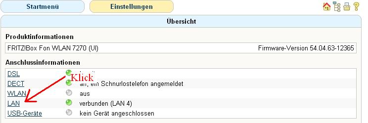

Ich mach das ganze so (Fritz!Box 7270 mit eingerichteter Fernwartung).
1. Über dyndns auf meine Fritz!Box einloggen.
2. Klick auf LAN.
Klick LAN
Klick LAN

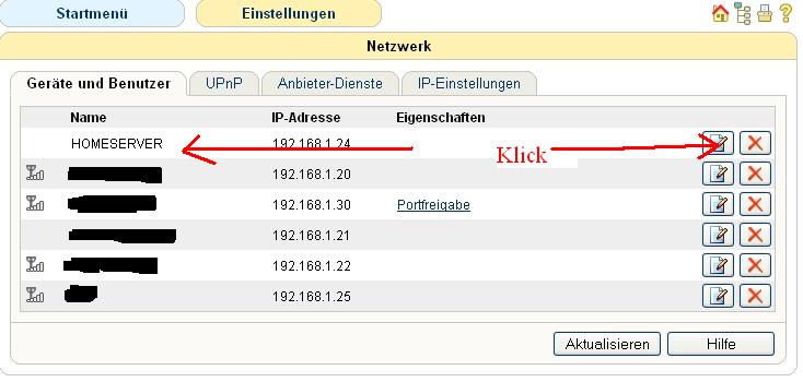

3. Dann auf Bearbeiten.
Klick Bearbeiten
Klick Bearbeiten

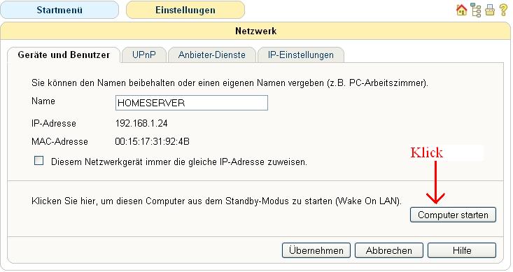

4. Computer starten.
Klick Starten
Klick Starten
Das wars.
