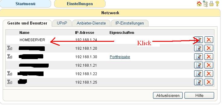

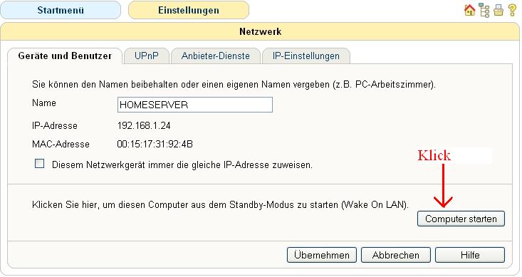

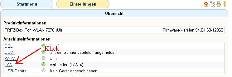

Ich mach das ganze so (Fritz!Box 7270 mit eingerichteter Fernwartung).
1. Über dyndns auf meine Fritz!Box einloggen.
2. Klick auf LAN. 3. Dann auf Bearbeiten. 4. Computer starten. Das wars.
