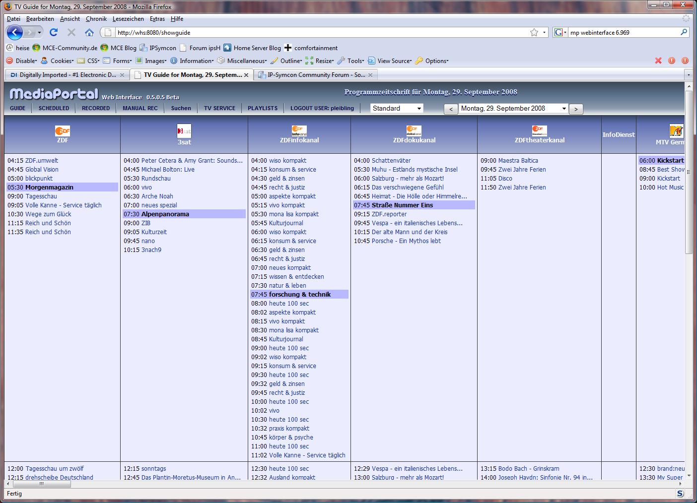

mediaportal hat ein webinterface für den epg, muß man nur installieren (hat auch eine pda ansicht). sieh mal unten.
das webinterface hat allerdings nicht wie bei webguide auch die darstellungs- und wiedergabemöglichkeiten für musik und filme. das kann man aber anders realiseren (mit iis einen ordner freigeben und da das directory listing aktivieren, dann werden die dateien angezeigt.
