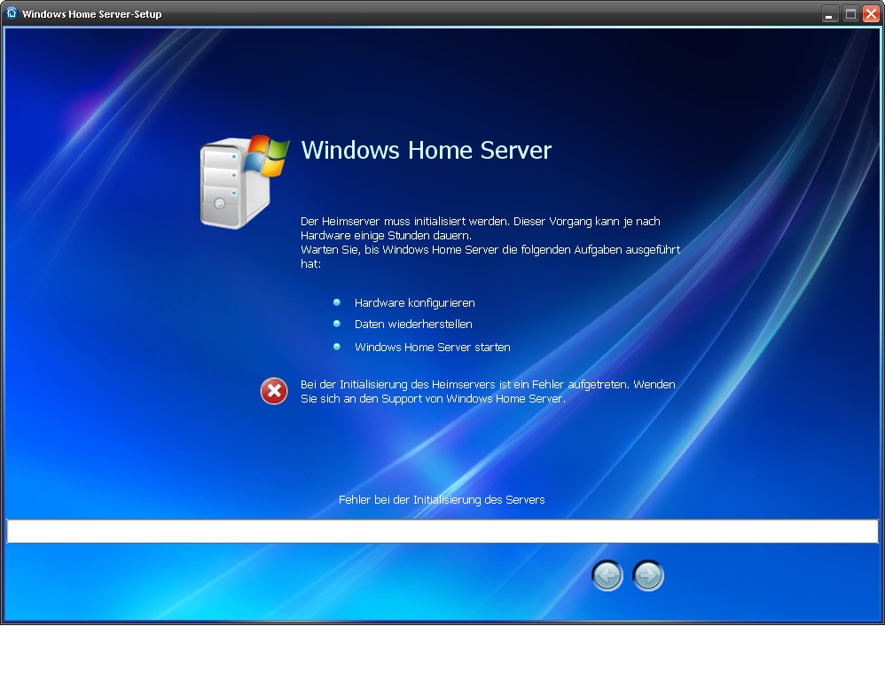

Servus
Kann mir jemand der auch ein Belinea O.Center hat mal für blöde erklären was man hintereinander machen muss. Das Handbuch lässt da leider Platz für interpretationen.
Denn ich habe 2mal das gemacht was das Handbuch sagt und jedesmal blinkt danach die Festplatte nur noch, also nicht erfolgreich.
Hoffe auf Hilfe

Ich komme komplett durch. Alles wie beschrieben. Nur ist es danach nie von Erfolg gekrönt weil danach, nach den 10 Minuten nach dem der Recovery Vorgang erfolgreich war, beide Festplatten nur noch blinken.

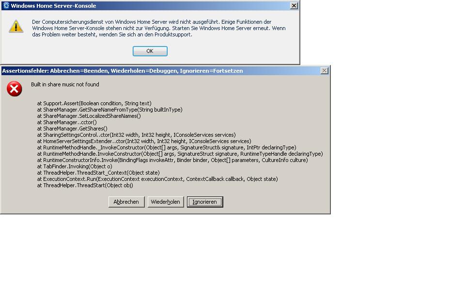

Habe genau das selbe Problem.Helter Skelter hat geschrieben:Ich komme komplett durch. Alles wie beschrieben. Nur ist es danach nie von Erfolg gekrönt weil danach, nach den 10 Minuten nach dem der Recovery Vorgang erfolgreich war, beide Festplatten nur noch blinken.
Ich wollte an Stelle der originalen Platte(zu klein und laut) eine neue Systemplatte einsetzen.
Es ist bei der Installation nur diese Platte im PC.
Booten mit USB-Stick und Installation über das Netz funktionieren!!!
Nach dem ersten Neustart blinkt die Platte.
Ein Zugriff auf den Server mittels Discovery.exe findet diesen und öffnet das WHS-Fenster Fehler0.jpg
Ein Remotezugriff ist nicht möglich. Er will ein Passwort übers Netz, aber es gibt ja keins, zu mindestens mir bekanntes
Da ich in meinen o.center eine Gfx habe kann ich mir alles auch Live anschauen
Erst mal so weit alles in Ordnung, der Server fängt auch an sich seine Updates zu saugen.
Der Versuch die WHS-Console auf dem Server direkt zu öffnen endet mit diversen Fehler. Fehler1.jpg
Console öffnet sich dann.
Die einzige Festplatte, von der auch der WHS gebootet, ist als nicht eingefügt angezeigt.
Daher offensichtlich auch das Blinken des Festplattensymbols am Server.
Der Link http://support.microsoft.com/kb/946339 ist einkopiert und soll die Hilfe des Problems dastellen.
Dies besagt das Grundsätzlich das eine Platte nicht richtig eingehängt ist.
Alle hier aufgeführten Hilfen funktionieren nicht oder sind unlogisch.

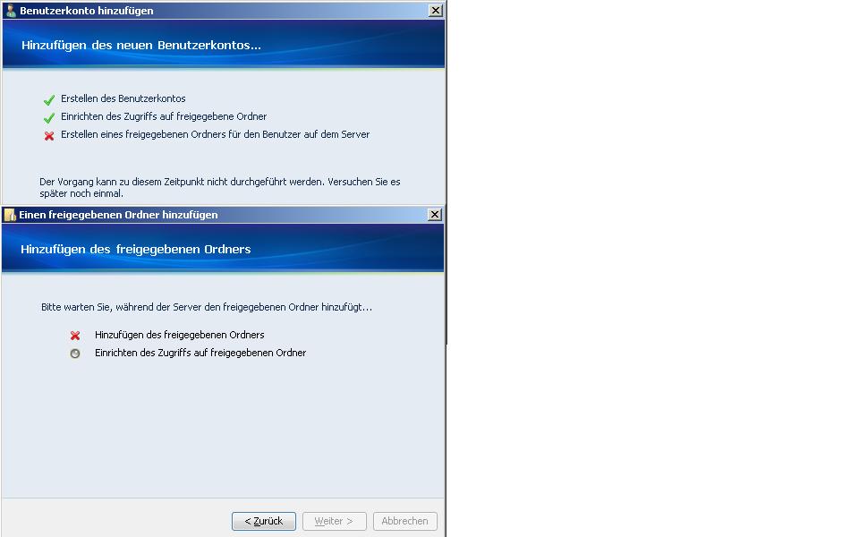

Es werden auch keine Freigaben auf dem Server angelegt und das Einrichten von Benutzer ist zwar möglich (zum Anmelden) aber nicht sinnvoll zu nutzen, da sie keine Ordner erhalten. Fehler6.jpg
Wenn ich jetzt vom Client die Konsole starte funktioniert dies, da ich für den Admin ein PW eingerichtet habe. Die Fehlermeldungen sind beim Remotzugriff die Selben wie direkt auf der Console.
Meiner Meinung nach werden entscheidende Serverdienste nicht eingerichtet oder nicht gestartet.
Kann jemand mal eine Liste der Dienste/Task posten die auf einem jungfräulichen System laufen sollten?
Nun habe ich keine Idee mehr, Windows läuft, aber die WHS-Dienste nur teilweise. Ich habe den WHS auch schon über ein USB-DVD direkt installiert, selbes Ergebniss. Wat nu?
Neben der noch funktionierenden Orginal-Platte habe ich auch schon auf weiteren Platte mit dem c´t-Debian-Server3 und mit Eisfair2 erfolgreiche Installationen auf dem o.center durchgeführt. Kann es sein, dass einige Installations-Medien einen Schuss haben?
Vllt hat jemand eine Idee?

- Keine Ordner Erstellung möglich
- Fehler6.JPG (45.14 KiB) 19691 mal betrachtet
- Direkt auf dem Server gestartet WHS-Console
- Fehler1.JPG (70.51 KiB) 19691 mal betrachtet
- Vom Client aus
- Fehler0.jpg (158.8 KiB) 19686 mal betrachtet

Grundsätzlich wird das o.center ja "Blind" installiert. Man kann ja mangels Grafikausgabe nicht direkt am o.center z.B. die PW für den Admin eingeben. So etwas geschieht ja beim ersten Anmelden mit der Connetct-Console.
Jetzt haben wir (Kollegen u. Ich) alle auch eine Gfx eingebaut. Da steckt wohl das Problem. Die Software von Belinae bring keine Treiber für die GFX (x300 v. ATI, nicht wirklich neu) mit. Wenn der Win2003 neu startet geht automatisch das Hardware-Treiber-Install-Fenster auf.
Nun wird bei der Erst-Einrichtung des WHS nochmals eine Hardware-Erkennung durchgeführt und der zweite, vorher partitionierte Teil in den WHS eingebunden und die Share-Ordner erstellt.
Wenn man jetzt nicht schnell genug den Versuch den passenden Treiber für z.B. die GFX od. TV-Karte zu installieren abbricht, wird die Hardware-Erkennung durch den WHS blockiert und dieser schafft seine Installation nicht.
Wir haben es mit mit und ohne GFX getestet und sind nach sechs Durchläufe fest davon überzeugt, dass dies das Installation-Problem ist.
Also mein Tip bei Neuinstallation eines o.center.
Erst jede zusätzliche Hardware rausnehmen, das o.center übers Netz installieren und danach erst die weitere Hardware (GFX oder TV-KArten) einstecken. Die Treiber kann man dann per Remote installieren.
Ich hoffe ich konnte etwas Licht in das Problem bringen.

Helter Skelter
- Beiträge: 25
- Registriert: 12. Sep 2008, 16:42
Re: Belinea o.center neuinstalation.
Servus
Wollte nur sagen das mein o.center jetzt funktioniert. Habe es so gemacht. Beide Platten raus und in n anderen Rechner eingebaut. Dann mit NTFS formatiert und eine Platte wieder eingebaut. Dann wie beschrieben den Server zurückgesetzt, dann die Console instaliert und fertig. Es kann so einfach sein ...
Danke nochmal für eure Tipps und die Hilfe.

Stephan K
- Beiträge: 4
- Registriert: 9. Mär 2009, 20:17
ich bin neu hier und gehöre nun auch zu den stolzen? Besitzern eines O.Centers incl. orginal DVD und USB-Stick.
Da das System nach einem Update auf PP1 nicht mehr Starten wollte ( oder nicht mehr ansprechbar? dauerblinken der ein/aus LED), habe ich by the Way eine neue FP eingebaut, diese vorher neu mit NTFS formatiert und in Slot 1 eingesetzt.
Das Recovery klappt nun vorn und hinten nicht. Der Assy findet mit der automatischen suche den Server nicht. Bei der manuellen suche gebe ich als Namen eine Kennung ein, die mir ein IP-Scanner angibt (minint-xxxxxxx). wenn ich glück (oder was weis ich) habe kommt eine Meldung zur eingabe eines PW. Dann Fehlermeldung "Eine Netzerkfehler ist aufgetreten. stellen sie sicher...).
Ach ja, der Server hat keine fremde HW eingebaut.
Kann mir jemand das Procedere mal erklären. Das Forum hilft mir leider nicht weiter.
mfg Stephan

KleMC
- Beiträge: 57
- Registriert: 29. Okt 2008, 21:27
hast Du
1. Rechner 10 sek vom Netz getrennt und wieder angeschlossen
2. USB stick angesteckt
3. Reset Taste gedrueckt und waehrenddessen den Einschaltknopf gedrueckt
nach ca 5-10 min sollte das o.center von einem client mit der recovery DVD zu finden sein
