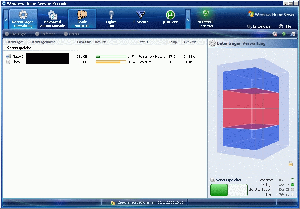

vwidmann
- Beiträge: 55
- Registriert: 19. Sep 2007, 00:43
Re: Speicherausgleich funktioniert nicht
täusche ich mich oder habt Ihr auf die eigentliche Frage keine richtige Antwort???
Denn ich habe genau dasselbe Problem. Nach Ausschalten der Duplizierung für Videos (ca. 550 GB) ist plötzlich eine meiner beiden Platten voller als die andere. Und nach bald 2 Wochen gibt es immer noch das Bild wie im Anhang.
WAS KANN ICH TUN???
Danke im Voraus!!!
Grüße,
Volker
Nichts - das ist so gewollt und damit normal.
Der WHS füllt immer eine Platte zuerst, dann die nächste usw. Der Speicherausgleich sorgt lediglich dafür dass immer etwas Platz auf der vollen Platte bleibt.
Mit Duplizierung werden die zu duplizierenden Daten auf 2 Platten verteilt, aber es ändert sich nichts an der Füllstrategie.

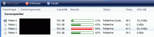

vwidmann
- Beiträge: 55
Hallo wieder,Martin hat geschrieben:Nichts - das ist so gewollt und damit normal.
aber das kann es doch nicht sein, oder??? Nach Kauf von 2 identischen Platten zu dem Screenshot oben hat sich nach bald 6 Monaten NICHTS getan, siehe Screen unten....
Und langsam kriege ich Angst das mir die Daten kaputt gehen. So nach dem Motto "Wegen Überfüllung (ab)gesch(l)ossen..."
Oder hängt das evtl. echt mit dem Dienst zusammen denn man wg. LightsOut ausschalten muß???
Oder sollte ich die Platte entfernen & dann gleich wieder hinzufügen???
Bitte um dringende Antwort.
Danke im Voraus!!!
Grüße,
Volker

- locke703
- WHS-Experte
- Beiträge: 1746
- Wohnort: Friedrichshafen
sehe nicht wirklich ein Problem - sind ja "nur" 875Gb von 931Gb auf der Platte belegt = 56Gb sind noch frei
die Platte entfernen um eine Umverteilung zu provozieren, ob nötig oder nicht, nur machen wenn der WHS auf Dauerbetrieb läuft und richtig Geduld mitbringen
Speicherausgleichsmeldung abwarten - nur die Meldung vom Assistenten ist zu früh
am Besten wären Kopien auf externen Datenträgern - falls was schief geht
oder im Datenträger-AddIn die Warnmeldung auf 95%(gelb)/97%(rot) ändern
-sieht dann weniger bedrohlich aus
nur so meine Meinung
edit: die Temparaturen Deiner HDDs würden mir mehr Sorgen bereiten - alles über 40°C ist bedenklich
Gruß Armin
Gruß Armin
Volker,
nochmal: das ist ganz normal! Das sieht bei mir nicht anders aus. Der Speicherausgleich sorgt dafür das auf der vollen Platte immer etwas Platz bleibt.
Die Strategie ist aber immer, eine Platte nach der anderen zu füllen. Die Duplizierung sorgt dafür dass die Daten auf 2 physikalischen Festplatten landen,
da aber die Backups nicht dupliziert werden, entsteht das für dich optisch ungleiche Verhalten.
Ich würde nicht meine Daten durch sinnlose Experimente riskieren nur um eine optisch ausgewogene Verteilung zu haben!

Ich habe das doch richtig verstanden, dass wenn eine Platte ausfällt von dreien man trotzdem noch die duplizierten Daten hat und somit nichts verliert?
Mein Problem ist kann das nicht irgendwie manuell starten habe jetzt nämlich so 20GB übertragen und möchte das den Server jetzt ausschalten aber der hat den Speicher immer noch nicht ausgeglichen..
wie lange hast du denn gewartet ?
