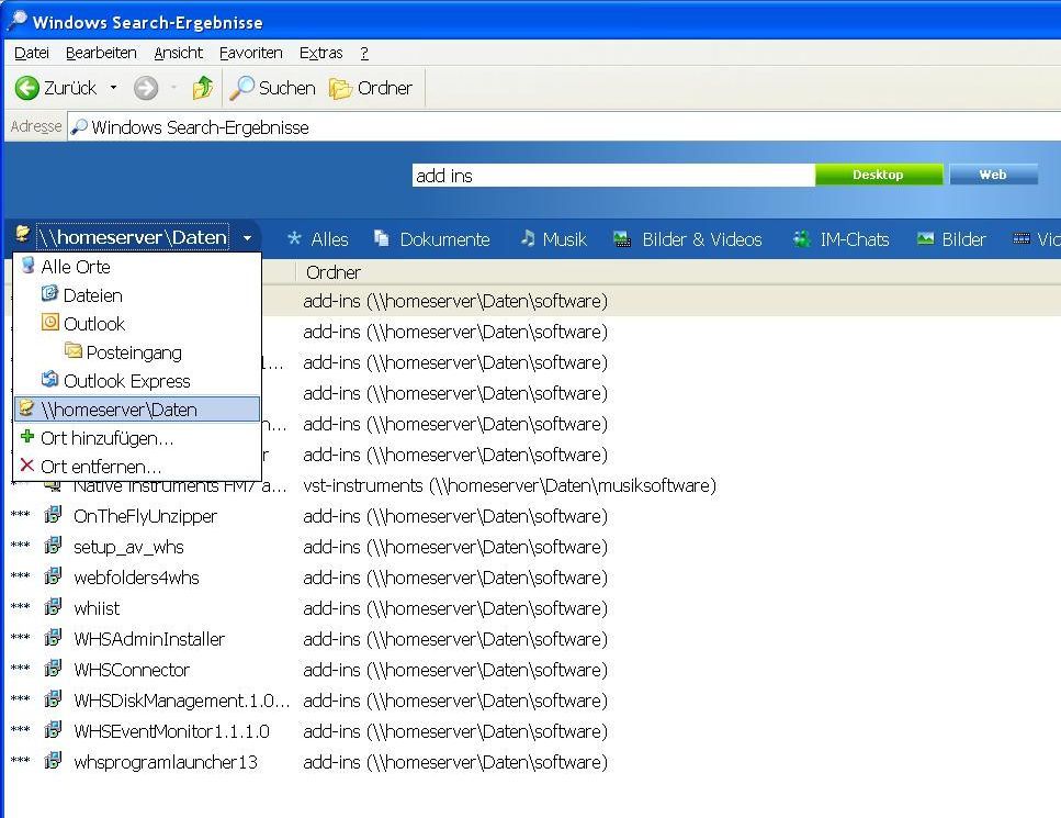

Gelöst: Windows Desktop search 4 - WHS & XP Client
Habe es unter Win XP so hinbekommen.
Auf Homeserver den Share-Ordner freigegeben (Damit über die ganzen Server-Daten gesucht werden kann).
Auf dem Windows-Client in dem geöffneten Search-Fenster oben Links unter "Alle Ort" einen neuen Ort hinzufügen. Ich habe den Share-Ordner auf dem Homeserver als Datenfreigegeben. Diesen Ordner trage ich als Ort ein (siehe Bild). Beim Suchen muß man nur den Homeserver als Suchort einstellen. Voraussetzung ist natürlich, das der Homeserver auch den ganzen Shareordner indexziert hat.
Vielen Dank an Alex, der den richtigen Tipp mir gegeben hat.
