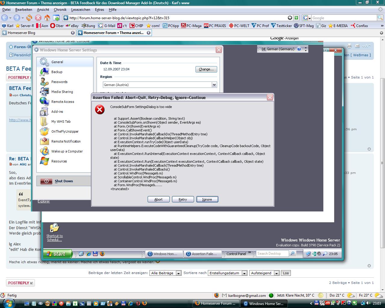

Ließ sich auch problemlos installieren, beim ersten Start hängte sich die Console auf.
und dann nach neustart siehe Bild?
Gruß Karl
Gruß Karl

Re: BETA Feedback für das Download Manager Add-In (Deutsch)
Hallo !
Danke für den Hinweis.
Was mich bei der Fehlermeldung aber wundert ist: Console SubForm Setting dialog is too wide.
Ich habe gar kein Setting Dialog implementiert..!?
Passiert diese Fehlermeldung wenn man in den Settings Dialog reingeht, oder wenn man auf den Download Manager Button klickt?
gruß
Hallo Pseudocode
Wenn man auf den Download Manager Button klickt dann absturz .
Bei neustart der Konsole die Meldung!
Karl
Karl

Version 1.6 Beta
- Crashen der Konsole beim ersten starten sollte behoben sein
- Löschen/Speichern sollte ohne Crashen funktionieren
- (@WeBmas) Die größe des Tab Reiters wurde jetzt fest eingestellt ... ich hoffe es hat daran gelegen, ich kann leider diese Fehlermeldung nicht so ganz zuordnen....
