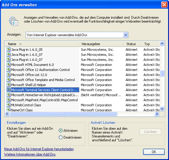

Ich glaube das Add-In heißt etwas anders als im Link oben angegeben, hier ein Screenshot von meinem:
Add-Ons verwalten.png (50.36 KiB) 6263 mal betrachtet
lg Alex

Genauso ein Bild wünsche ich mir auch! :D
Bei mir fehlt das AddON Microsft Terminal Services Client Control.
Selbst eine Deinstallation des IEs7 mir RevoUninstaller, der auch alle Reg-Einträge und überflüssigen Daten löscht, mit einer Neuinstallation des IE7 hat das Addon nicht hervorgebracht. Selbst nach dem Zurücksetzen des neuinstallierten IEs, keine Besserung!
lg. Dirk
