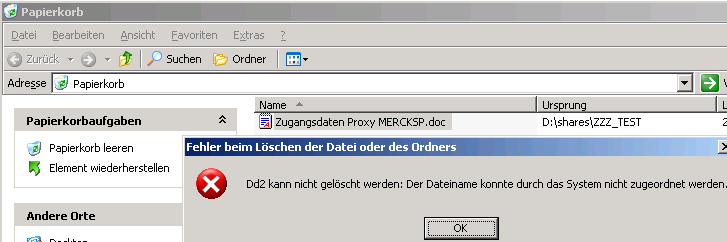

ich komm nicht weiter.
Vielleicht schaust du dir mal den Anhang an wie die Sache bei mir aussieht !
Der Ordner ZZZ_TEST existiert schon lange nicht mehr.
Das Besondere: Ich will das ..doc löschen daraufhin kommt der Hionweis mir dem Dd2..
mfg
Michael
mfg
Michael
- Papierkorb.png (13.79 KiB) 2816 mal betrachtet
pfaelzer
- Beiträge: 2360
Re: Papierkorb läßt sich nicht leeren.
Hallo Michael,
bei solchen Situationen gibt es schwerlich einen vorgefertigten Lösungsweg. Deshalb einige Ansätze/Fragen:
- wenn dieser Ordnet nicht mehr existiert, was passiert, wenn du ihn wieder anlegst?
- ist das Verzeichnis "recycler" auf "DOS-Ebene" leer? Wenn nein, welche Dateien werden mit "dir /a" angezeigt? Welche davon lassen sich mittels "del ..." nach dem "fsutil" (Reparsepoint löschen) real löschen und werden nicht mehr angezeigt?
- lässt sich der Ordner, die Datei z.B. auf den Deysktop "moven"?
Das wäre so die Richtung meiner Vorgehensweise. Diese mag davon beeinflusst sein, dass ich noch die Zeit "vor Windows" kenne.
Gruß Werner
Gruß Werner

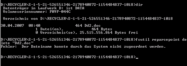

Die Dd2 habe ich nun endlich gefunden.
mit "Attrib -H" habe ich die Dd2.doc sichtbar gemacht.
Der Reparsepoint läßt sich aber leider noch immer nicht löschen.
Zur info der Anhang.
mfg
Michael
Danke für den Tipp(und die Geduld).
Ich dachte der Papierkorb sei LW-unabhängig.
mfg
Michael
- Dd2.png (8.02 KiB) 2765 mal betrachtet
pfaelzer
- Beiträge: 2360
und danach "del ..."
Gruß Werner
tja ...Ich dachte der Papierkorb sei LW-unabhängig
die Anführungszeichen beim Dateinamen hätte ich mal weggelassen.Zur info der Anhang
Gruß Werner
mb28658
- Beiträge: 247
- Wohnort: NÖ (Österreich)
Hallo Werner,
die Anführungszeichen hatte ich vorher schon mal weggelassen, leider keine Änderung.
mfg
Michael
