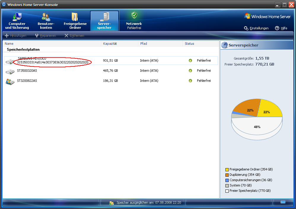

Nachdem ich gestern meinen WHS neu installiert und das PP1 drauf gespielt habe, hab ich meinen Server neues Futter spendiert (Samsung Spinpoint F1 - 1.000 GB) und die Ordnerduplizierung bei allen Freigabeordnern aktiviert. In der Konsole unter Serverspeicher wird die Festplatte nun zwar angezeigt, aber mit einem ziemlich merkwürdigen Zusatzbezeichnung ...
Spinpoint F1.PNG (167.11 KiB) 5562 mal betrachtet
Nicht das mich das beunruhigen würde - es läuft alles prima und ohne Probleme, aber interessieren würde es mich doch was es mit diesem Code auf sich hat.
Vielleicht weiss jemand die Antwort.

Hi!
Ich denke mal dass das die Bezeichnung ist, die der WHS aus der Platte ausgelesen hat ;)
Solange alles funktioniert, kannst du ja beruhigt sein.
