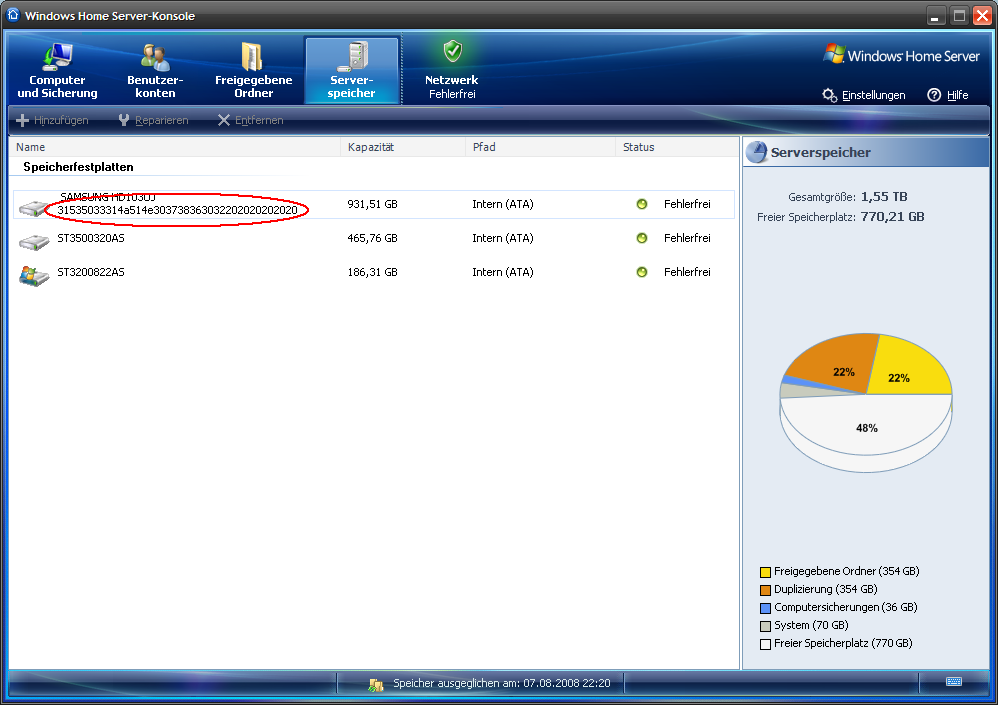

Nachdem ich gestern meinen WHS neu installiert und das PP1 drauf gespielt habe, hab ich meinen Server neues Futter spendiert (Samsung Spinpoint F1 - 1.000 GB) und die Ordnerduplizierung bei allen Freigabeordnern aktiviert. In der Konsole unter Serverspeicher wird die Festplatte nun zwar angezeigt, aber mit einem ziemlich merkwürdigen Zusatzbezeichnung ...
Spinpoint F1.PNG (167.11 KiB) 5546 mal betrachtet
Nicht das mich das beunruhigen würde - es läuft alles prima und ohne Probleme, aber interessieren würde es mich doch was es mit diesem Code auf sich hat.
Vielleicht weiss jemand die Antwort.
Ein Wechsel der Systemplatte ist bei meinem WHS zwar noch nicht erforderlich, aber wissen möcht ich es trotzdem wie ich die Systemplatte gegen eine neue Festplatte tauschen kann, denn ein Festplattencrash kann natürlich aiuch die Systemplatte betreffen und da möchte ich zumindest wissen was ich in so einem Fall machen kann ohne die Daten auf den anderen Platten zu verlieren. Ich hab zwar auch hier im Forum schon einiges darüber gelesen (z.B.: viewtopic.php?f=27&t=1195. So wie es scheit gibt es für diesen Fall aber keine praxisgerechte Lösung. Die gesamten Daten der freigegebenen Ordner auf einen anderen Rechner / Festplatte kopieren, dann eine Neuinstallation vom WHS und anschließend alle Daten vom einen Rechner wieder zurück auf den WHS ist zwar theoretisch möglich, aber auf Grund der Datenmenge praktisch fast unmöglich. Hat sich jemand mit diesem Thema schonmal auseinandergesetzt?

Ich denke mal dass das die Bezeichnung ist, die der WHS aus der Platte ausgelesen hat ;)
Solange alles funktioniert, kannst du ja beruhigt sein.
Ein Austausch der Systemplatte ist nur mit einiger Anstrengung von Erfolg gekrönt (wenn überhaupt) und würde ich, wenn es geht, vermeiden.
