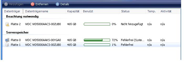

Soweit ich sehe funktioniert das Duplexen. Aber der Ausgleich geht nicht.
Ich hoffe der screenshot hilft weiter.
Das eine prozent ist die Dublizierung.
Gruss
Imnuan
Re: Speicherausgleich und Fehlermeldungen in den Logs
Das ist ganz ok so. Speicherausgleich bedeutet nicht, dass die Daten gleichmäßig auf den Platten verteilt werden.
Siehe hier: viewtopic.php?f=9&t=2782&p=19981&hilit=chris#p19981
