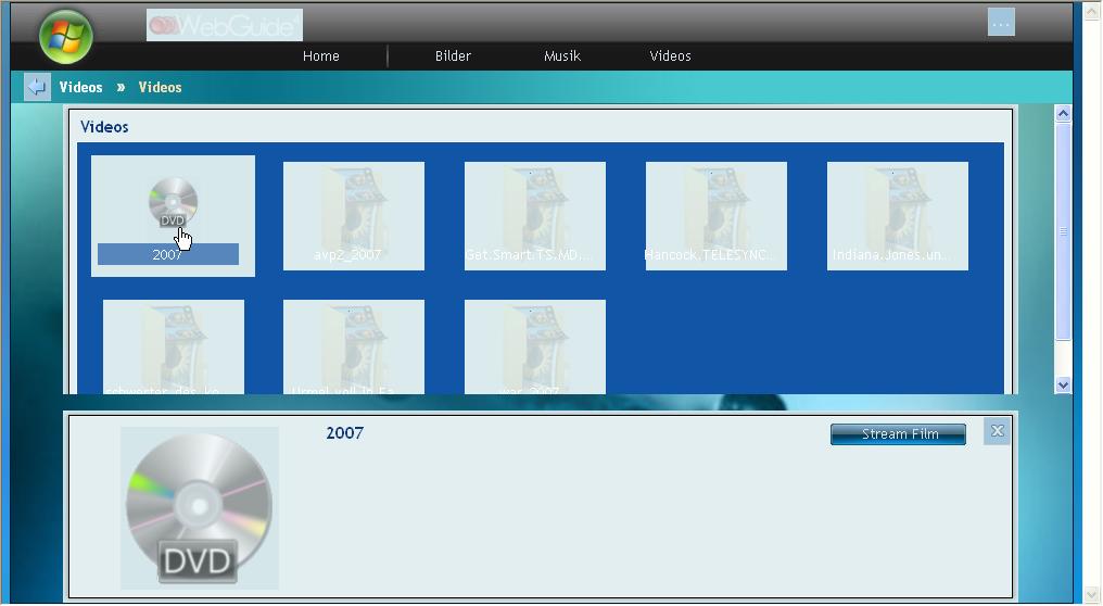

bin wieder bei meinen Unterverzeichnissen angelangt.
Jetzt habe ich einige der Filme von meinen USB Platten auf den Server geschoben:
\\Server\Videos\2007\Futurama
Ich habe folgende Struktur:
In dem Jahr in dem die den Film Kaufe und Hochspiele legen ich sie ab, also
2005,2006,2007 befinden sich Filme aus alten Jahren.
Flach im ROOT \\Server\Videos liegen jetzt aktuelle Filme foo1/foo.avi
Problem WebGuild kann nur Root Verzeichnisse erkennen.
Soweit so schlecht,
entweder ich überlege mir eine Verzeichnisstruktur die Flach ist:
2006_Foo1/foo.avi
2006_Foo2/foo.avi
2007_Foo3/foo.avi
FooNew/foo.avi
und kopiere nochmals die Dateien oder Ihr habt eine bessere Idee?
Habt Ihr alle Euere Videos in Unterverzeichnissen im Video Verzeichniss, oder nur Datei name im Root Verzeichnis? Oder was ganz anderes?
Gehört auch noch da zu. Ich habe Dateien in Verschiedene Formate unter anderem im rat Format http://de.wikipedia.org/wiki/RatDVD.
Macht es sinn alle Dateien einheitlich in ein Format zu konvertieren? Oder einfach alles so belassen wie es ist.
WebGuide 4 kann standart mässig kein .ratdvd lesen, müsste mal versuchen die Variable zu ändern:
video_extensions mpg;wmv;avi;mp4;
gruss sw-ch

Hi!
Hast du zufällig im Ordner 2007 noch Unterordner VIDEO_TS oder AUDIO_TS?
Denn dann kann es sein dass WebGuide den Ordner als DVD erkennt.
Ansonsten hab ich meine Videos genau so organisiert wie du, da kann ich in WebGuide in den Ordner hineinnavigieren und den Film streamen lassen.
lg Alex

Himm, gute Frage:
ratDVD
avi
bin --> hier könnte das Problem sein
mpg
Mercy, ich teste mal von daheim. Von der Firma kommt ich nicht remote in den Server.
Okay, das war das Problem:
ich hatte 3 bin direkt im Verzeichnis 2007.
Lösung:
Unterverzeichnis anlegen und verschieben.
Danke Alex!
Jetzt funktionierts wie es sein sollte.

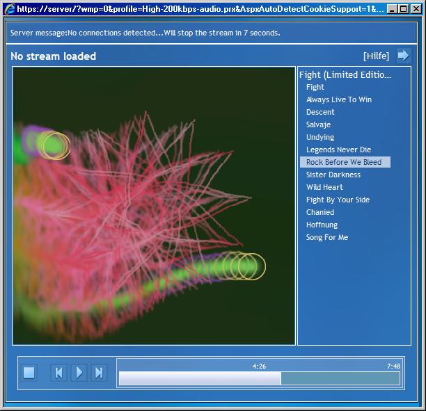

Also was funktionier ist Streams von Musik auf Intra und InterNet. Es gibt zwar seltsamme Fenster, ABER es funktioniert SUPER gut :-)
WebGuide 4_Stream.JPG (59.34 KiB) 1595 mal betrachtet
