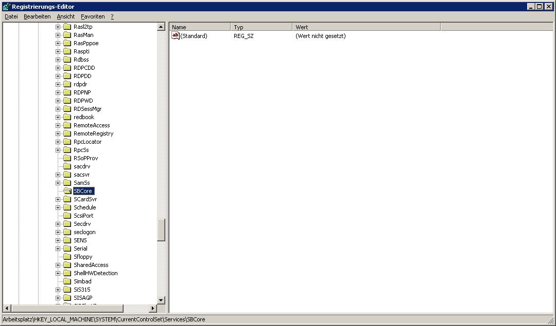

Danke, soweit geht es. Aber wo soll ich den Wert von 2 auf 4 setzen, habe nur folgendes zur Auswahl:
Re: HP MediaSmart Server EX470 und "sbscrexe.exe"
Du musst zuerst den Prozess anhalten (nicht killen), dann die Berechtigungen setzen, dann erst tauchen die Werte in Regedit auf, ggf. F5.

Prozess wurde angehalten, die Berechtigung auf Vollzugriff gesetzt aber das Ergebniss ist das selbe wie oben im Bild trotz F5!

Hat sich erledigt! Hab es immer mit der falschen SBcore versucht. Jetzt funktioniert es!
