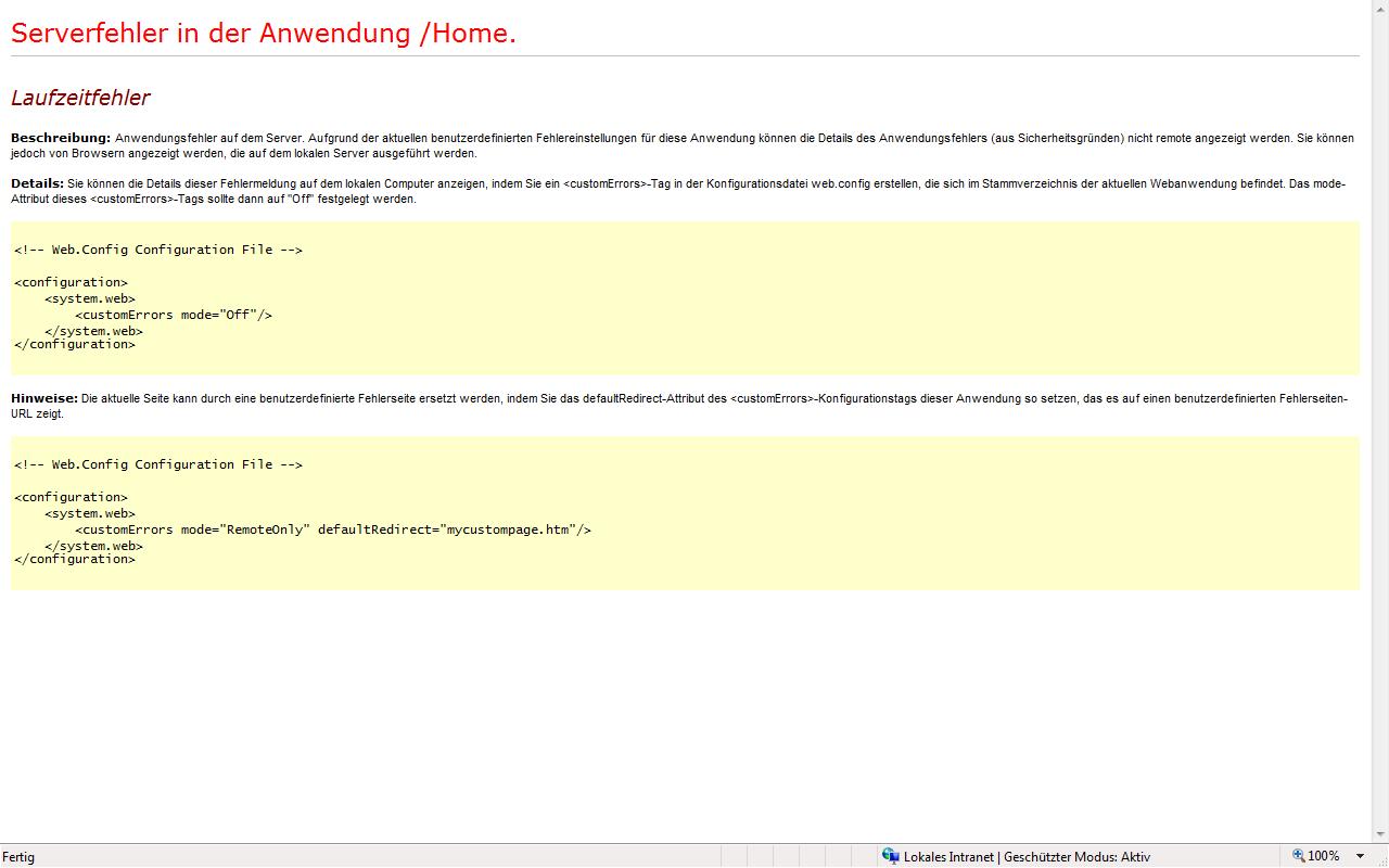

Habe vorhin erneut dcpromo ausgeführt (wollt das mit der AD noch mal probieren) und nun hab ich den Salat.... wenn ich nun die Serverwebseite aufrufe kommt immer ein Laufzeitfehler.
Habe mal einen Screenshot gemacht....vllt kann mir ja jemand helfen. (Anhang)

Ich habs Gelöst...
Also falls mal wieder jemand so ein Problem haben sollte....
Ihr müsst dem Netzwerkdienst Vollzugriff auf den Temp Ordner von ASP.Net geben.....
