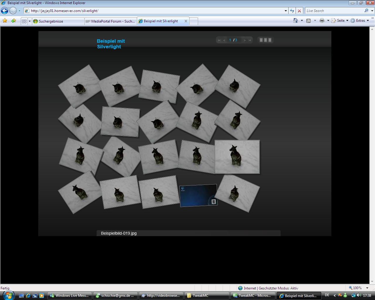

hier klappts
zum beweiß

Re: Microsoft Expression
Beitrag von jayjay01 »
Hi!,
ja es funktioniert jetzt.
Musste im Homeserver Einträge erstellen im MIME-Types
.xap application/x-silverlight-app
.xaml application/xaml+xml
.xbap application/x-ms-xbap
Diese 3 Einträge hinzugefügt und neugestartet.
Klappt.
