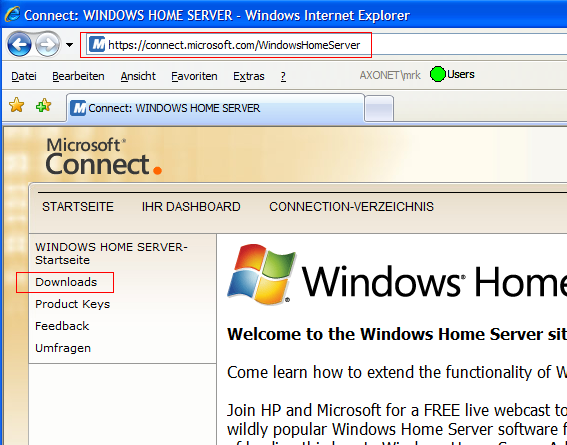

Re: Restore findet kein Backup
Ein Bild sagt mehr als 1000 Worte:

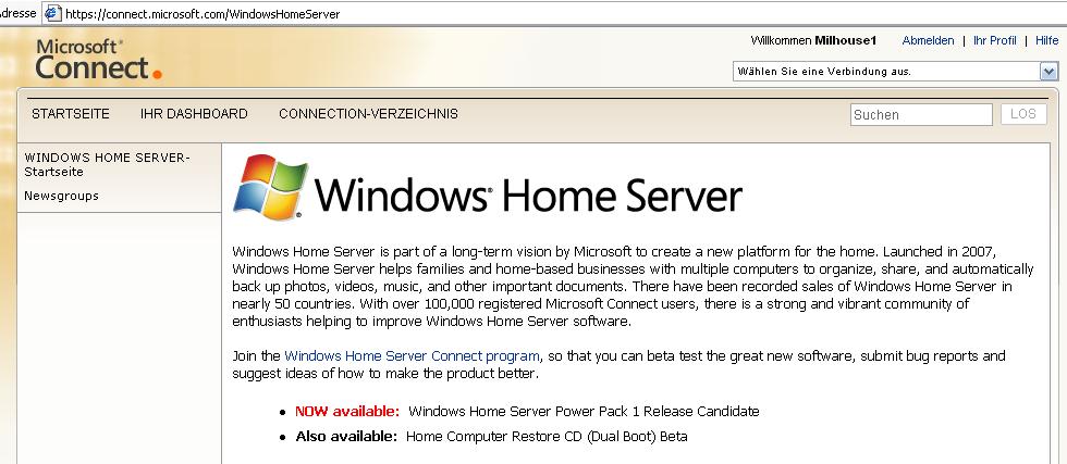

Sorry,
den Punkte habe ich gar nicht.
Ich bin aber angemeldet, daran liegt es nicht.
Du must dem WHS Programm noch beitreten (siehe Link Join the Windows Home Server Connect Program).
