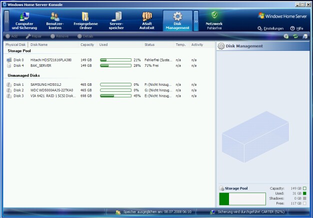

Weil WHS BAckup den Server an sich nicht Sichern kann, zumindest finde ich bei mir keine "funktion" oder möglichkeit das er sich selber sichert. Beim versuch den Server zu sichern gibts bei mir nur die möglichkeit die Datenordner auf ein anderes Medium zu Kopieren °°
Ich Sichere den Server selbst mit True Image Sever.
Viel mehr so: 160GB SATA als System. Darauf enthalten _nur_ die Backups der Clienten, diese Platte wird mit TIS einmal am Tag auf Externen Medien (USB HDD) gesichert. Die restlichen Platten (2x 750GB Raid 1 und 2x 500 GB) dienen als Datenspeicher in üblicher Shareweise des Servers.

ähmmm nein das stimmt nicht, da die anderen 4 Platten nicht zum Server Pool gehören werden die Client Backups nur auf D gespeichert und wie ich schrieb, Arbeite ich bei den "Datenplatten" mit Shares und nicht mit dem Server Pool. Von daher geht meine Rechnung auf, und ich durfte im zuge der Eva schon ein Backup zurückfahren, das klappte wunderbar...
